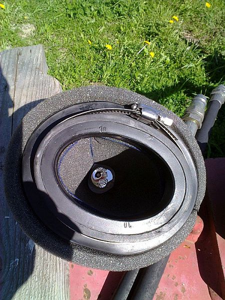

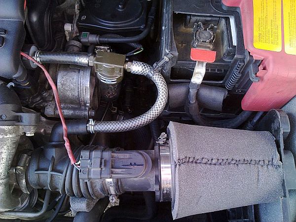

Aiemmin ennen DPF:n poistoa, vaapaailmansuodattimella kulutus Keski-Suomesta Turkuun talvinopeuksilla 4,6 l/100 km ( Nokian talvirenkaat, joista nastat otettu pois ).
DPF:n poiston ja EGR:n sulun jälkeen samalla matkalla kesänopeuksilla meni 5,6 l/100 km ( Misukan Energy Saver).
Tehoja oli kuin pienessä kylässä.
Suttas helposti asfaltilla. En meinaa mitata, koska kulutus on minulle tärkeämpi.
Turussa Etolasta vaahtomuovi, L30 palosuojattu, niin takas tullessa 4,4 l ja tehot riitti vallan mainiosti.
Nyt on menossa kokeilu, jossa samaa vaahtomuovia on myös suodattimen sisäpuolella. Karhunlangalla laitettu sauman kohdalta päistä kiinni, jotta mahdollisesti vaahtomuovi pääsee aukeamaan.
Imuäänet ovat huomattavasti pienemmät.
Ostin auton vuosi sitten 140 000 ajettuna ja DPF oli 30 %:sti tukossa. Puhdistin DPF:n viime kesänä, jolloin pönttö 100 % auki ja 15 000 km:in jälkeen oli uudestaan tukkeutunut 20 %:sesti. Poltosta minulla oli merkkiledi, jotta moottoria ei sammutettu kesken polttotapahtuman.
DPF:t ei toimi täällä pohjolassa.
Mihinkäs ne hiukkaset menee polttotapahtumassa ? Takapöntön kautta taivaalle tietenkin.
Nyt on laitettu tuo öljynkerääjä, joka ottaa osan hiukkaspäästöistä talteen.
Hiukkaspäästöjä en ole vielä mitannut, ensi viikolla. Ne oli muistaakseni vuosi sitten 0,48.
Lisäetuna tässä on huomattava kustannusten säästö, DPF:n uusinta, Eolys-lisäykset, polttotapahtuma jää pois, jolloin taas säästyy polttoainetta ylimääräiseltä ajokierrokselta.
Aiemmin koneessa Mobil ESP 5-30W, nyt Motul V300 5-40W ja meininki ajaa 30 000 km. Tuolla öljynkerääjässä on jo hieman öljyä 1000 km:in jälkeen. Saas nähdä montako kertaa joutuu tyhjentämään, tietenkin koneeseen. Öljyn pinta 7 mm ylärajasta, joka on noin 3 dl.
4 l sinne meni, ku tyhjennys öljyropun kautta ja imuletkulla imeettiin joka paikasta vanhat pois.

Ideaana ilmeisesti pienentää virtauspinta-alaa ja saada moottori haukkomaan konehuone lämmintä ilmaa.

Idea lähti liikkeelle englantilaiselta foorumilta, jossa kaveri oli laittanut tuollaisen. Hänellä se oli laitettu alkuperäisen turbolle menevän putken päähän.
Alkuperäinen ajatus oli se, että se on hankalassa paikkaa ja lisätehot. Vaihtoväli on 60 000 km. Pitää paikkansa, että on väljä.
Lisätehoja ei koneesta saa jollei DPF-filtteriä poista eikä kulutusta saa tippumaan.
Eräs paperifirma koitti paperilla ( ei penkkiä ) tehdä optimoinnin. Ensin 1,3 bar ja sit 1,4 bar. Polttoaineen kulutus kasvoi ensi 6:teen ja sitten 7 l/100km, tehojen lisääntymättä merkittävästi. Vääntöä oli alapäässä, mutta yläpään hevoset olivat kesälaitumella.
Elikkä toinen asia johti toiseen ja sit toiseen ja jne.
Miksi suhtaudut tällaiseen merkittävään "parannukseen" vähättelevästi ? Kaikki järkevät ihmiset heittää sen het pois.
Mielenkiintoista "puuhastelua", mutta laittappa paremmaksi ! Mitä parempaa sinulla on tarjota ?
Ensimmäinen PSA:n turbokone minulle. Aikasempi, MB 2,5 l W201, vapaasti hengittävä.
Niinkuin kirjoitin alustuksessa, niin kulutus on tärkein, ei tehot.

Plagun sarkastiseen vastaukseen, joka ei millään tavalla ole kehittävää, niin se hyvä puoli on ainakin talvella, että kone lämpiää nopeammin.
EGR:n poisto hidastaa koneen lämpiämistä.
Katsoppa konepellin ensimmäinen rako. Takaan ,että "kylmää" ilmaa riittää ja jos tykkäät ettei riitä, niin aina voi ajaa konepelti raollaan, jolloin ollaan tuulihaan varassa. Se toimii, olen kokeillut.
Nykyisen suodattimen kohdalla on iso reikä lokasuojaan, mutta minulla on siinä routamaton palanen estämässä pölyn tunkeutuminen lokasuojasta moottoritilaan.
Kumman valitset.
Tämä minun alkuperäismalli otti korvausilman lokasuojasta !

Minusta kuulostaa uskomattomalta että kulutus laskisi 5,6->4,4 lisäämällä Etolan vaahtomuovia jonkun kartiosuodattimen päälle? jos näin väitetään (vai mistä kyse?), niin en usko, tukkoinen ilmansuodatin kun tekisi sitten saman?
Aika moni auto ottaa ilmaa sisälokarin ja lokarin välistä, aika kylmää ja puhdasta siellä on, renkaiden pölyn ei sinne kuuluisi nousta. Mitä noita kun olen nähnyt vapareissa mitattuna, niin (helppoa OBD:n kautta) lähes aina kartioilmansuodatin sisällä konetilassa on ollut kuumempaa ilmaa kuin tehtaan alkuperäinen tekele (Heti ekana kun konetilan ilma kulkee ilmastoinnin- ja jäähdyttäjän kennon kautta lämpiämässä, erilaisten aukkojen ilman kulkusuuntaakaan ei voi ihan helposti päätellä kokeilematta erilaisilla nopeuksilla). Jollain halvalla digilihalämpömittarilla ilmansuodattimen jälkeen imuputkessa näkisi samat tiedot vertailuna (vaikka suht hidas mittari lienee)?
Noiden viritysilmansuodattimien tarkoitus olisi ottaa kylmempää ilmaa (tiheämpää) ja pienemmällä suodattimen vastuksella (vähemmän painehäviötä), mutta välijäähdytetyissä turboautoissa ei lopulta niin merkittävä ero kuin vapaastihengittävissä.
Lisäämällä useampia suodatinkerroksia voi parantaa suodatustulosta, mutta en keksi miksi kulutus pienenisi? Ja jos vastus kasvaa liikaa voi teho pienetä, mutta tuskin normaalisti turboautossa huipputehoon ihan heti vaikuttaa, ellei oikein rajoittava suodatin. Eikä tehon rajoittaminenkaan välttämättä suuremmin kulutukseen vaikuta, jos kone ei muuten muutu pienemmäksi kitkoiltaan ja häviöoltään.

EGR poistettu ohjelmallisesti ja DPF poisto huomioitu myös ohjelmassa eli softassa.
No niin, mä kerroin faktat.
Mitä siitä sitten, vaikka saakin mahdollisesti hieman lämpimämpää ilmaa ? Sehän on erinomainen asia talvella.
Tehdasversiossa on pitkä putki ja suodinlaatikko on koneen takana. Minulla taasen lyhyt putki.
Vastus poistettu pakopuolelta ja "siirretty" imupuolelle. DPF:n poiston aiheuttama lisätehoa pudotettu roimasti, arvaus 30 %.
Ilmeisesti te ette ole ymmärtänyt kirjoittamaani tekstiä !
Onkos teillä antaa toimivan OBD2-lukian merkkiä, jonka saa tietokoneelle USB-portin kautta. Blue-tooth ja kännykkää en tarvitse.
Laitan teille tarvittaessa lämpötila-arvoja.
Oleellisinta tässä on miten kävi, kun tein näin. Onko teillä vastaavanlaista ?
Joka haluaa tehoja PSA:n koneesta, niin tässä on se temppu miten ne saadaan, melko huokeasti.
Ohjelmallinen optimointi penkissä maksaa 600 - 700 €.
Ja se ei mielestäni onnistu, ilman että poistat DPF:n.

Joo, softapaja sai kulutuksen nousemaan, mutta eivät saaneet samanlaisia tehoja kuin minä sain DPF:n poistolla.
Soli sellainen Kuuluisa Softapaja, jossa ei ollut jarrudynamometriä. Yrittivät saada toimimaan puhumalla.
Muuten vakio mylly, ainoastaan EGR suljettu ja DPF poistettu mekaanisesti sekä lisäksi Eolys systeemi suljettu ohjelmallisesti.
