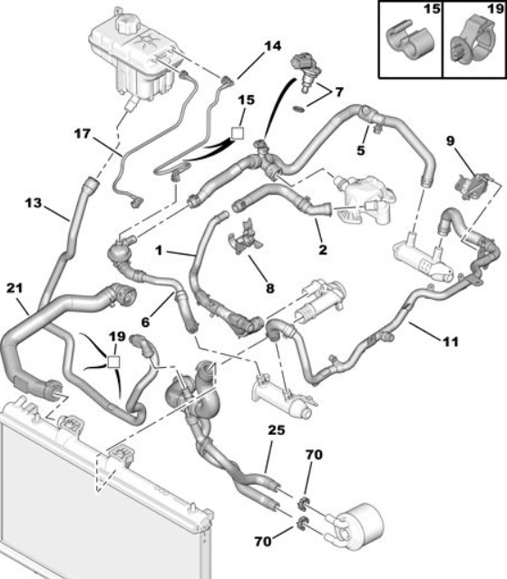

Uusi pähkinä pitäisi talveksi saada moottorinlämmitys toimimaan, kun autossani ei ole webastoa.
Joten hommasin calixin letkulämmittimen, mutta mihinkä letkuun se laitetaan?
C6_Letkut.jpg [ 90.76 KiB | Katsottu 28336 kertaa ]

Tervehdys: Letkulämmitin asennetaan pääsääntöisesti alavesiletkuun mahdollisimman lähelle moottorin lohkoa koska lämpö nousee aina ylöspäin,,,(letkulämmitin ei ole niin tehokas kuin lohkoon asennettava vastus on) aina ei ole mahdollista asentaa edes letkulämmitintä ja nykyautojen ruiskutuksen ohjaus voikin saada virhetietoa jos jäähdytysneste onkin lämmintä ja ulkona on pakkasta ja kylmäkäynnistys aine määrä jää saamatta ja käynnistyminen on vaikeaa kylmässä,,,siksi on kehitetty säteilylämmittemet jotka lämmittävät moottoriöljyn ,,,säteilylämmitin on mahdollista asentaa myös silloin kun nestelämmittimen asennusmahdollisuutta ei ole.

Lämppärin vai jäähdyttimen letkuun asennettava lämmitin? Molemmissa on omat ongelmansa; alavesiletkuun liitettynä vaatii oman "oksan" termostaatin moottorin puoleiseen kiertoon. Lämppärin letkuun asennus vaatii taas kiertovesipumpun.

En tuosta äkkiseltään huomannut mikä kone oli kyseessä, V6, mutta lienee dieseli ja allekirjoituksen 2,7 HDI? Mikä oli syynä letkulämppärin hankintaan, etkö halunnut säteilylämmitintä vai ihan joku muu syy?

Ei avaudu mikä kaikki mielestäsi oli kukkua, alavesiletkuun minustakin yleensä tulee asennus (mutta kun en tuosta letkukuvasta erota ollenkaan "alavesiletkua", näyttäisi olevan molemmat jäähdyttäjässä ylhäällä? Olisikohan se syy miksi ei ohjetta ole edes tehty, jos letkulämppäri ei toimi tuossa mallissa kovin hyvin ilman kiertovesipumppua?) Lämpökin nousee ylöspäin, mutta toinen syy lienee että ylävesiletkussa on usein termostaatti ekana vastassa ja vesi kiertäisi ehkä helpommin jäähdyttäjän suuntaan, eikä vesi juuri pääsisi kiertämään koneeseen päin, eli varmaan mieluummin siihen letkuun jossa ei ole termaria ekana, jos olisi pakko jotain kokeilla. (toisesta suunnasta pääsee kai yleensä sisälämppärin kennon kautta kiertämäänkin, ainakin vähän?).
Moottorinohjauksen sekoaminen on joissain myös yleistä: letkulämppäri voi lämmittää lämpötila-anturia enemmän kuin konetta -> ECU luulee koneen olevan käyntilämmin eikä rikasta tarpeeksi. (Ohjeena odottaa 10...15 minuuttia lämmittimen irtikytkemisen jälkeen ennen starttia, lämpö tasaantuu. Ainakin bensa V6:ssa letkulämppärillä tuollaisia ohjeita löytyy vaikka pösöstä)
Tehossa letkulämmitin voi peitota lohkolämppärin (eli se ehkä voisi joskus olla kukkua): yleinen letkulämppäri (Defalta) oli 600 W ja ainakin useat lohkolämppärit on 550 W, säteilylämmittimet on monesti noin 300 W, mutta kaikista löytyy varmaan muunlaisiakin vaihtoehtoa.

Onko samaa moottoria muissa koreissa? Onko niille annettu asennusohjetta? Lähimmäksi oikea vastaus löytyy sieltä.

Väärin. Tehoero on alle 10% jos siitäkään.
Väärin. Nykyisin esim Defan yleisin lämmitinmalli on letkulämmitin, joka tulee ns lämmityslaitteen letkuihin. Ei siis jäähdyttimen letkuihin, vaan niihin ohuempiin. Tosin ei suoranaisesti lämmityslatteellelle meneviin/tuleviin, vaan esim moottoriöljyn lämmönvaihtimen jäähdytinnestekierron letkuihin.
Hydro-actiivi kirjoitti:
Se on oikein, että väärä asennus saa aikaan tuollaisia seurauksia.
Väärin taasen se, että johtuisi suoranaisesti letkulämmittimestä. Etenkään mallista, joka asennetaan niiden ns lämmityslaitteen letkujen väliin.
Väärin. Säteilylämmitin lämmittää moottorin lohkoa esim Volvon viisisylinterisissä, eikä näin siis pelkkää moottoriöljyä. On myös sylinterinkanteen sijoitettavia säteilymalleja.
Väärin. Säteilylämmitin on siksi, että useista moderneista moottorilohkoista puutuu vesiprikat.

No, löysin defan sivulta asennusohjeet valokuvineen :lol: (kylläkin defan malliin, mutta samantapaisethan noi on), joten joudun vielä ostamaan sen kiertovesipumpun.
Tuon ostamani lämmittimen teho on säätyvä 500w/750w http://www.calix.se/files/3c8cd15ae584a ... H19_FI.pdf
Kiitos kaikille vaivaa nähneille avusta.
Muokkaus: tässä linkki siihen defan asennusohjeeseen mikä toimii myös calixin kanssa http://www.defa.com/file/4f6334d25202/460480.pdf

Tuo Calixin uusi PTC-malli on fiksu: elementti ei pala ylikuumenemisesta eikä kuivuuttaan. Kuitenkin ne kaksi yleisintä vikautumisen syytä. Defalta tulee nyt myös vastaava, jossa on kiertyvät letkunlähdöt, eli asennettavuudeltaan tuotakin universaalimpi PTC-malli. Nuokaan ei vaan valitettavasti vielä sisällä kiertovesipumppua, joka on törkeän kallis ostettava. Ilman pumppua pitää vieläkin tietää tarkkaan, mihin väliin asentaa :oops:
