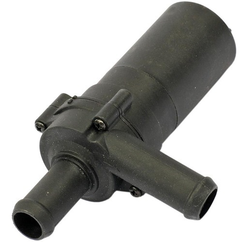

ja pumppu
Tiedoston kommentti: tuommonen . löytyy 16mm tai 19 mm:n liitännöillä
pumppu 3.jpg [ 36.62 KiB | Katsottu 11694 kertaa ]

ei se lämppärin letkuun laitettava tarvitse VÄLTTÄMÄTTÄ pumppua , mutta pumpullinen nopeuttaa lämmitystä , eikä ole edes ongelma sähkön suhteen . kun kerran tolppaa imuroidaan lämmitykseen , niin samalla siinä sivussa menee automaattilaturikin.
vesipumppu maksaa semmosen 60-80 ja on helppo asentaa . kuluttaa sähköö 0.6 A tunnissa .

Asensin viime syksynä Defan lämmittimen C6:een Defan ohjeen mukaiselle paikalle. Ei kierrä vesi tarpeeksi ilman pumppua kun on niin monimutkainen järjestelmä. Lämpömittarin anturi kuumeni kyllä kun on ekana putkistossa josta seurasi käynnistysongelmia. Laitoin pumpun lisäksi niin loppui käynnistysongelmat. Pumppu kierrättää tosi tehokkaasti niin lämpiää tasaisesti.

Itse kävin eilen hakemassa/ostamassa Kahalta(maahantuoja) sen kiertovesipumppu sarjan (n.145€), sai käytettyä työpaikkani alennusprosenttia ;) kiitos vaan varaosa henkilöille duunissa.
Nyt olisi sitten itse lämppäri ja pumppu hommattuna, vielä kun ne jossain välissä kerkeisi asentaa, ajattelin laittaa samaan paikkaan missä webasto pitäisi olla.
