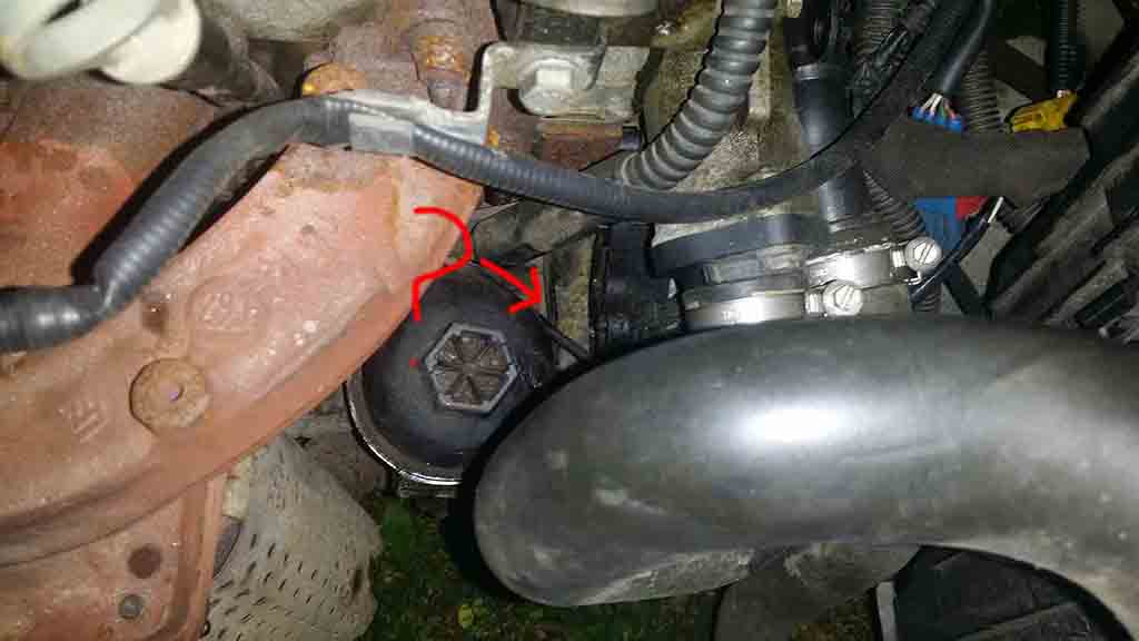

Hessu kirjoitti:
Itse kiinnitin 6mm poranterään ison nippusiteen, jonka avulla terän pääsi ujuttamaan paikoilleen. Ajoitustapin reikää ei näe kuin aivan tietystä kulmasta kurkkimalla mutta kyllä se siinä lohkon etukulmalla on.
otin kuvan, kerrotko että onko se tuossa kohtaa?

ropsu99 kirjoitti:
Se ajoitustapin reikä on tuosta piirretystä nuolesta vähän sylintereihin päin. Jää tuossa kuvassa lohkolämmittimen kaapelin taakse piiloon.
