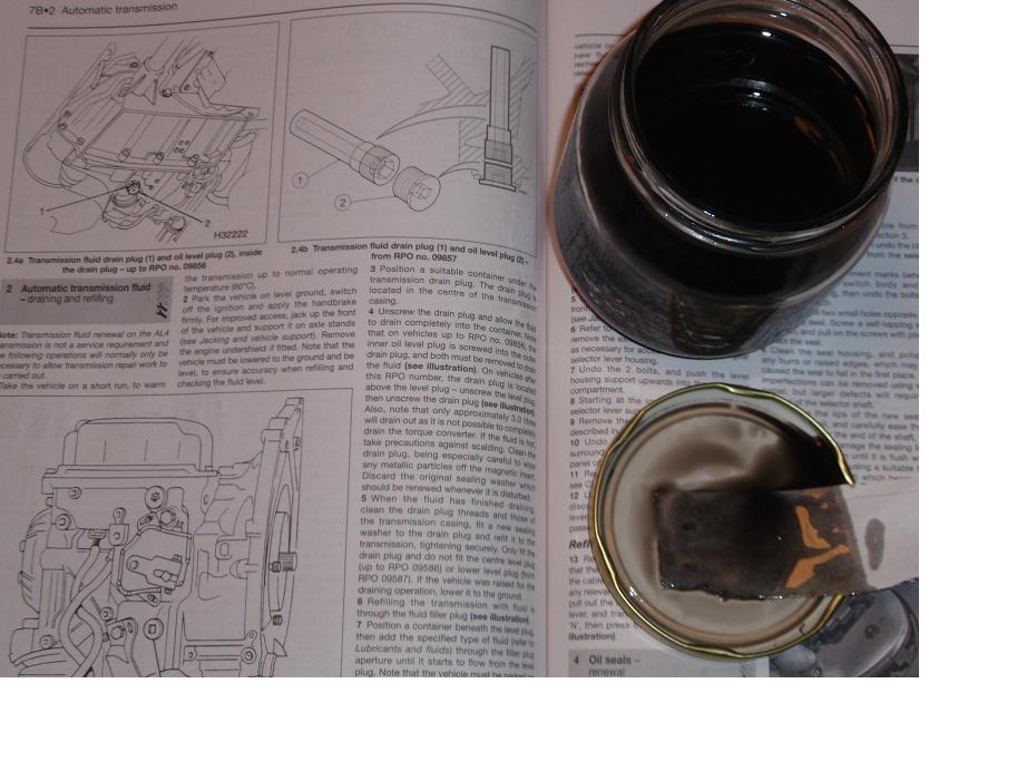

Nyt on vikakoodi(t) luettu. Merkkiliike lupasi minusta pikkuisen liikaa tuosta tulosteesta ja vikojen tulkinnasta. Luennan jälkeen olisivat selvästi halunneet, että varaan aikaa jatkotoimiin, venttiilien tai hydrauliyksikön vaihtoon... Eipä tuo maksanut kuin 35 rahaa, ja sain paperin, jossa todetaan että viat ilmenneet paineensäätöventtiilissä ja sen jälkeen menee kolmonen päälle eikä momentinmuunnin lukitu, yllätys. Avulias asentaja kyllä kertoi, että noita hydrauliyksiköitä on purettu ja putsattu, mutta hintoihin tulee sekin ja paineensäätöventtiili pitää kuitenkin vaihtaa. Arvelin että hinta riippuu siitä kuka tuon tekee. Huollon myyntitykki näytti lähinnä harmistuneelta. Pitää varmaan etsiä "koosta ise" -kuvia ja muuta tietoa tuon laatikon sisällöstä ja sielunelämästä.
Positiivistakin sanottavaa löytyy merkkiliikkestä. Tuhosin rekisterikilven lampun kuvun, kun vaihdoin polttimoa. Uusi lyhty kuorineen maksoi kokonaiset neljä (4) euroa. En ole vielä katsonut sisältyykö polttimokin tuohon ;) Otin toisenkin toisen lampun vaihdon varalle. Muutenkin varaosapuolen palvelu on ollut erinomaista ja hinnat kohtuullisia. No, kun tämän lukevat niin voin etsiä edulliset osat muualta :D
Edelleenkään en usko, että mun koslan häiriöt johtuu öljystä, päinvastoin. Vanhalla öljyllä tuli pari ilmoitusta 200km ajolla lämpöisessä syyskuuussa, ennen jakohihnan vaihtoa. Viime viikon pakkasaamut ja tuhat km meni häiriöttä. Silti ehdotan etsimään uudempiin autoihin ja vanhan "laimennukseen" tuota essolaista, niin onpahan öljytyypin vaihto ja sekoitus suljettu pois.
Essolaisen väriksi kerrottiin likimain kirkas, ehkä moottoriöljyyn vivahtava. Olin näkevinäni vanhassa kurassa vihreää. Saattoi olla assosiaatio vihreästä täplätarrasta, jonka pesin pois laatikon päältä, kun siivosin tuota öljynvaihtoon. Vanha öljy näytti tuolta, ks. kuva. Kuvassa näkyy huonosti myös vanhemman ja uudemman malliset tarkistus- ja tyhjennysproput sekä kuva AL4-laatikosta ylhäältä (Haynes).
ikiöljyä.jpg [ 80.82 KiB | Katsottu 34518 kertaa ]

ViestiLähetetty: 20.10.2009 21:56
Viestit: 379
röipis kirjoitti:
Tuossa korjausohjeet. Näyttää kyllä siltä että jotain kitkapintojakin on ehtinyt kärähtää, kun öljy on noin tummaa.
 Viestin otsikko: Re: AL4 öljyksi Valvoline Max Life
ViestiLähetetty: 21.10.2009 06:45
Viestit: 13
Kiitoksia paljon!
Vikakoodi on juuri sama kuin ohjeen alussa oranssilla pohjalla, suomeksi: "Hetkellinen vika, Paineen säätö: (poikkeama/ohjearvo)". Ohje sanoo myös öljystä, jotta "New fluid is transparent. Fluid drained from a transmission that has been in operation for some time is usually dark in colour and lacks transparency, this is acceptable and not necessarily an indication of an internal fault." Luulisin että reilu viisi vuotta ja 210tkm on jo jonkin aikaa :? Koodit lukenut asentaja myös tuumaili, että AL4 tekee vaihdot jarruja luistattamalla turbiini lukossa melkein koko ajan, kulutussyistä. Siksi vaihdot eivät ole niin pehmeitä kuin monissa muissa perinteisissä automaateissa. Mulla ei ole juuri kokemusta kuin vähän V6 Voyagerista, mikä kyllä vaihtaa pehmeästi ja kulutuskin on reipasta... Kun yhdistää tuon asian, suodattimen puuttumisen ja "ikiöljyn", niin vois kuvitella, että öljyyn kertyy väriä, vaikka laatikko olis kunnossakin? Täytyy perehtyä ohjeeseen ja asiaan. Toivotaan parasta ja pelätään pahinta.
