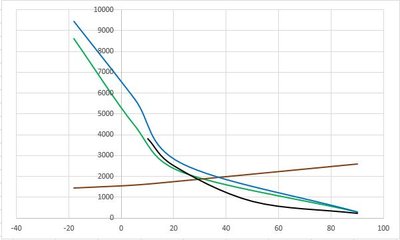

Pengoin vähän dokuja ja jonkin mallin lämpöanturille (Xantia/XM/Evasion) löytyi seuraavat speksit:
3800 ohm @ 10 astC
2500 ohm @ 20 astC
800 ohm @ 50 astC
230 ohm @ 90 astC
Siinä onkin jo niin monta pistettä, että voi varmaankin kohtalaisen arvion pienempiinkin lämpöihin saada ekstrapoloimalla .

Kiitos noista arvoista. Ehjiä nuo mun anturit taitaa olla. Kuvassa käyrät jokaiselle anturille. Mustalla viivalla laakerin ilmoittamat arvot.
Miten ecu muuten säätää seosta, jos lämpötila-anturilta saatu tieto käskee rikastamaan, mutta lamda pyytä laihempaa seosta?
