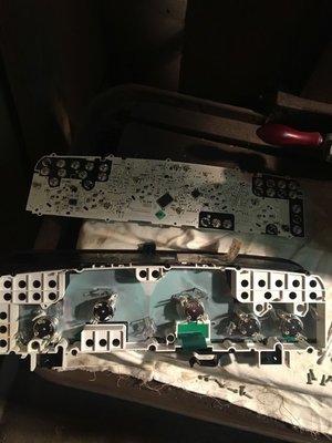

Vähän mittaristoa rassattu kun ilmeni pientä nykimistä mittareissa.... Aika surkea esitys mielestäni nuo kontaktit mittareilla :shock: yritin putsailla, saa nähdä oliko vaikutusta.

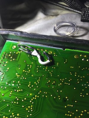

Tein omat johtopäätökseni ja asensin 1N4007 diodit ecu:lle. Tässä odotellaan palloja, VN05N:iä ja uutta Lexia kaapelia saapuviksi......
Tästä tuleekin nyt mielenkiintoista, koska Activasta tulikin talouden ainoa käyttöauto :shock:

Vaihdoin trankun, nyt tuli uusi vika Lexiaan ”permanent e.c.u”. Akun jännitteeks näyttää 1.7V
En tiedä onko toi uus trankku paskana vai menikö joku kolvaus persiilleen. Alkaa piirilevy kärsimään rajusta kolvaajasta. Pitää vetää happea hetki. Activa ecuja ei todennäköisesti kasva puissa.

Onkohan täällä juotosmestareita? Olen saanut vissiin piirilevyltä tinat pois liiankin hyvin kun ei tina tartu piirilevyt kuparirinkulaan :oops: Mitään vinkkejä?

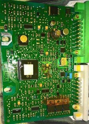

No kylläpä teettää haastetta... Jossain aussien keskustelussa oli myös kiinnitetty huomioita niiden VN:ien vieressä oleviin "läpivientijuotoksiin" jotka yhdistää levyn puolet toisiinsa, tsekkaa ne myös.
Ohessa kuva omasta -96 txt:n ecusta. Näyttää äkkiseltään aika samalta kuin toisaalla olevat kuvat siitä ds-jekkerin -00 V6 ecusta. Ainoa ero jonka huomaan on tuossa keskellä liitinten välissä oleva pyöreä pötikkä , mikä lie, jossa minulla tuollainen taitettu levy päällä. Samanlainen oli minulla yhdessä XM: N ecussa , mutta toisessa taas ei. Liekö ero lähinnä uusi komponenttityyppi?
Onko muuten näissä uudemmissa ja -V6 Activoissa sitä etuakselin sähköistä korkeusanturia kallistuksenvakaajassa? Vanhemmissa Activoissa, jonka oma documentaatio kattaa, sitä ei ole ollenkaan H2-käytössä, mikä sinänsä ihan hyvä..

Tää näyttää kyllä täsmälleen samanlaiselta.
