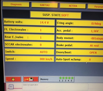

Activa miehen joulu:
IMG_1442.jpg [ 61.33 KiB | Katsottu 17247 kertaa ]

Ranskalaisella eculla vai millä ehjääntyi?

Joo, Ranskasta tuli. Lähetän vanhan sinne, jos joku guru siitä vielä sais toimivan. Melkoinen veljeskunta meillä Ranskassa!!
