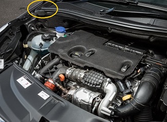

 Viestin otsikko: Kamalat, märät mustat tussut!
ViestiLähetetty: 27.01.2021 09:31
Kauheeta, aivan KAUHEETA! Ristus, no, mikä nyt TAAS...!? Juu, tällaista; 2008 Peukotissa, epäilen, että C3:ssä ja muissa samankokoisissa, on kamalat tiivistetyyny-tussut, läpäreet konepellin takakulmien alla. Ne imee vettä ja jäätyy kiinni konepeltiin, repeilee ja, ja tuhanen tulimmaista! Sellaiset jääkalikat auton kulmissa aiheuttavat varmasti nitinää ja natinaa? Nimittäin monessa Peukotti- ja Sitikkakeskustelussa ounasteltiin pakkasella ilmenevää ääntä, joka sopisi mielestäni juurikin tähän.
Kyseiset tiivisteet on aika isot, melkein litran tilavuudeltaan. Sienikumiset, imevät vettä itsensä ihan täyteen. Otin ne pois ja seisoin niiden päällä, vettä juoksi pihalaatoille ihan norona. Ei ollut vedellä vaihtoehtoa. Reilusti sata kiloa ja Sievit ... teräspohjaiset.
Kuva; carsales.com.au

 Viestin otsikko: Re: Kamalat, märät mustat tussut!
ViestiLähetetty: 27.01.2021 09:35
Sitruunaseppä kirjoitti:
C3 Picassossa oli nuo myös, oli aina päänvaivaa, että miten ne muodottomiksi kuluneet möykyt sinne oikein saa soviteltua :)
En kyllä hoksannut että olisivat mitään ääntä aiheuttaneet eivät kyllä vettäkään imeneet...
 Viestin otsikko: Re: Pakkaspäivien huomioita
ViestiLähetetty: 27.01.2021 09:49
Siltä minustakin näytti vielä kesällä. Meinasin entisöidä ne tiivisteet tuulilasiliiman lopuilla. Unohtui. Nyt viime päivinä on ollut suojasäätä ja märkää lunta paljon. Tuulilasin alakouru täynnä. Vesi valuu hitaasti myös itsekseen pois, kuivattelen tiivisteitä patterin päällä. Vetiset tiivisteet todennäköisesti jäätyvät kalikoiksi sopivalla kelillä, tehden kitinän ja natinan diagnosoinnista teknis-meteorologsen haasteen?
ViestiLähetetty: 27.01.2021 10:55
Viestit: 1993
Berlingossa on tälläinen ratkaisu tuolla kourun päässä, jolloin sen veden ei edes pitäisi päästä koko tiivisteeseen käsiksi lainkaan, vaan valuu tuolta kourun pohjalta suoraan etusiiven sisään :?
ViestiLähetetty: 27.01.2021 19:38
Nämä tiivistetyynyni vettyvät, jos tuulilasilla on märkää lunta. Tuossa samoja, 207 Peukotin osia. Hyvä vinkki tsekata, ettei viemärit ole tukossa. Oppi jotain uutta; Scuttle drain, tuulilasin alaritilän vedenpoistokanavat.
