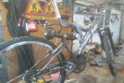

Kokeilin tehä sitikka miehen fillaria. Ei hyvä, 22bar paine pallossa on liikaa ku ei paljo joustanu 100kilosenkaan alla. Jos jollaki sattus oleen vaikka 10 bar paineella niin saa lähettää mulle pientä korvausta vastaan.
| Liitteet: |
img20190712_184451.jpg [ 94.32 KiB | Katsottu 16859 kertaa ]

Mustis kirjoitti: Kokeilin tehä sitikka miehen fillaria. Ei hyvä, 22bar paine pallossa on liikaa ku ei paljo joustanu 100kilosenkaan alla. Jos jollaki sattus oleen vaikka 10 bar paineella niin saa lähettää mulle pientä korvausta vastaan. joku ds:n pitkä pallo pienillä paineilla varmaan ois paras?

Mustis kirjoitti: Kokeilin tehä sitikka miehen fillaria. Ei hyvä, 22bar paine pallossa on liikaa ku ei paljo joustanu 100kilosenkaan alla. Jos jollaki sattus oleen vaikka 10 bar paineella niin saa lähettää mulle pientä korvausta vastaan. Tuolla vipusuhteella (tarkoitan tuossa, etäisyydellä laakerointipisteeseen) paineet saisi olla alta ehkä pari PSI:tä, perustellen siten että C-vitosen takapäässä noin 4:1 vipusuhteella noin 30 bar paineilla saadaan aika monta sataa kiloa kantavuutta. Laita painemittari paineputkeen, siihen tippakannun tilalle, ja istu satulaan. Siitä saat karkean lukeman paljonko pallossa olisi suotavaa olla painetta että olisi toiminta-alueensa keskivaiheilla...

Jep, reilusti alle 1 bar paineista puhutaan, jos joustoa haluaa.
