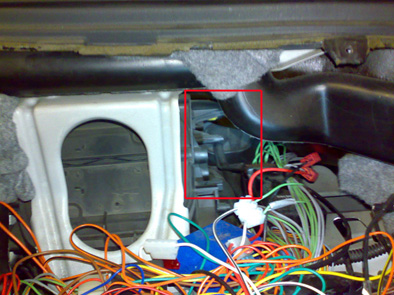

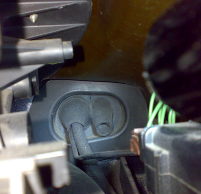

ilkkata kirjoitti:
Mutta kenellään heittää vinkkiä mistä sisälämppärin haaroituspiuha hyttiin
Oikea etujousipallo pois, niin näkyy läpivienti
Kiitos, nyt on tehty!
Se läpivienti on tosiaan tuolla pallon alla/takana, mutta onnistui hanskalokero pois ottamalla sisäkauttakin. Mulla oli sinne muutenkin asiaa (hälyn boxi) niin tein suoraan sieltä. Ainakin Defan kanssa tarvitaan 50cm ja 1m pätkät kuten ohjekin sanoo.
Tiedoston kommentti: Close up siitä läpiviennisrtä, toinen tutti pitää avata ja siitä kaapeli läpi
XMhaara2.jpg [ 84.47 KiB | Katsottu 15913 kertaa ]
Tiedoston kommentti: Hanskalokero irti, läpivienti näkyy punaisessa ruudussa
XMhaara1.jpg [ 107.84 KiB | Katsottu 15916 kertaa ]

Mitä toi tagliatelli tai mikä perhanan spagetti tossa kuvassa on?! Mun XM:ssä ei näy tuollaista sähköjohtosotkua. Johdot kulkee ihan nipuissa, niiku.

Keskuslukon radiokaukkarin ja hälyn hienosti tehty johdotus. Mutta nyt alkaa selvitä funksuunit kun sain siihen manuskan hälyasentajakaverilta. Eli menee keväämmällä kyllä siistintään!
