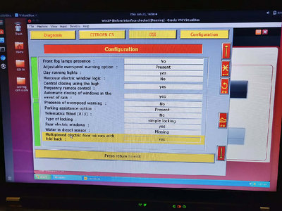

Sattuiko tarttumaan silmiin, onko C5:n bsi-optioissa peilien automaattisen kääntymisen disablointia?
 Viestin otsikko: Re: Kiina-Lexian asennus ja käyttö kikkoineen
ViestiLähetetty: 31.01.2020 15:53
ds-jekkeri kirjoitti:
Näkyishän tuolla olevan. Tai no, tuo taitaa olla ylipäänsä sähköpeilien optio. Ykköskoppaisessahan kääntymisen disablointi onnistuu ihan napista, niin voi olla ettei BSI:n valikoissa ole.

Nyt on piuhat ja ohjelmisto hommattu. Multiplekserin pitäisi olla täydellisillä kytkennöillä ja Diagboxin versio tällä hetkellä 7.57.
Kun yritän suorittaa Eolys-nollauksen, ohjelmisto yrittää ottaa yhteyttä serveriin. Pari muuta toimintoa sain vastaavassa tilanteessa kikkailemalla läpi, mutta tätä se ei anna tehdä, vaan lopulta tulee ilmoitus, että toimintoa ei suoritettu loppuun. Mitäs seuraavaksi? Telekoodaukseen liittyen maailmalta löytyy ohjeita myös tähän ohjelmistoversioon, mutta tässä ei nyt ole ilmeisesti siitä kyse?

Mazza kirjoitti:
... mutta tässä ei nyt ole ilmeisesti siitä kyse?
Ja tämähän ratkesi mukavasti. Tein telekoodaukseen tarvittavat koodimuutokset ja laitoin avaimen virtalukkoon, niin homma rupesi pelaamaan. Avain pitää vissiin aina olla virtalukossa, kun moottorinohjausyksikköä operoidaan, kyless go ja sytytysvirta päällä ei riitä...
