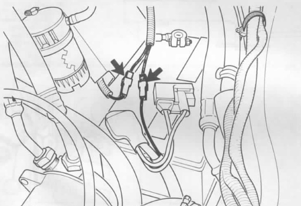

Pumppu saa tuossa virtansa startilta, mutta taisi olla vielä ilmamäärämittarin läppään kytketty se ohjaus. Voi vaatia vähän avaustusta sormella jos jumittaa se läppä käyttämättömyyttään. Sama jos imusarjan kurttuputki halki, yleensä alapuolelta, ei imu jaksa vetää läppää.
Ohessa heinäsen kuva pumpun johtojen liittimistä.

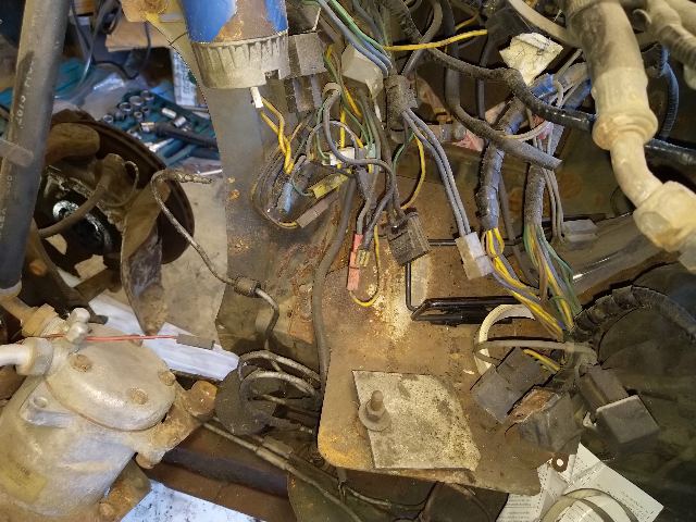

Hmm. Lisää ihmetyksiä. Hallilla tutkiskelemaasa..

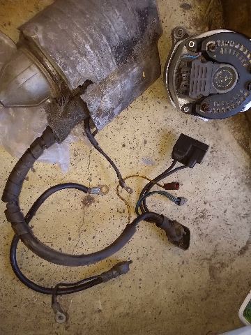

Nyppäsin laturin vielä irti. Laturin seudulle tulee tällainen liitin. Liittimessä on 2 paikkaa liittimille, meikälaisen laturissa on yksi abikopaikka. Mitenkä ihmeessä tuo laturin herätteen oikeaoppinen kytkentä menee.
Tämä siis oman laturini liitinpaikka
Samasta paikasta tulee tällainen musta katkennut karva, mikä lie?

katso löytyykö mitään tekstejä liittimien vierestä . yksi musta karva näytti aika paksulta 4-5 neliötä . onko päävirta piuha kunnossa startinpääliittimestä , eli solenoidilta laturille .muistaakseni laturin perseestä lähtee vain kaksi karvaa . paksumpi menee plussaan . ohkasempi tuo herätteen laturin lampun kautta . mutta vain yksi karva . sullahan näkyy siinä mustassa muovissa merkintä B+. menee akulle . ota kuva suoraan sen laturin päästä . saa kyllä putsatakkin vähän

Koke, sitä ihmettelinkin että onko tuo nyt oikea liitin laturin herätteelle kun on kerran 2-napainen.
Tuo kuvassa näkyvä punainen + kaapeli on siis tehty laturille virtapiuhaksi.
Tämän hetken tilanne tämä. Ilmeisesti tuo musta karva valkoisella liittimellä liittynee bensapumppuun, jos osasin tuota Haynesin kuvaa tulkita oikein. Tämän hässäkän takia ne kuvat olisivat toivottuja :cry:

Laturin herätepiuhan saa etsittyä, jos saa virrat kytkettyä ja virta-avaimenkin uskaltaa jo vääntää päälle:
virtalukko antaa plussan mittariston latausvalolampun toiselle navalle, toisesta navasta lähtee ohuehko piuha joka päätyy laturin perään, voisi olla vaikka merkitty D+, se pienempi liitin laturissa, jos on kaksiliittiminen. Kun auton moottori on sammuksissa eikä laturi lataa se maadoittaa latausvalolapun toisen navan ja latausvalo palaa. Kun moottori käynnistyy ja laturi lataa se syöttää plussaa latausvalolle ja kun toisellakin puolella on plussa virtalukon kautta niin lamppu sammuu. Eli tuon voi varmistaa virrat päällä maadoittaa johtimen, niin kojelaudassa latausvalon pitäisi syttyä, kannattaa toki tehdä maadoituskokeilu vaikka jonkun polttimon läpi, jos se ei olekaan oikea piuha. Yleismittarilla siitä yleensä voi mitata irtonaisena lähelle akkuplussaa olevan jännitteen, eli vaikka syötetään polttimon langan kautta, niin siellä ei ole mitään muuta kuormaa irtonaisena, eli sitä johtoa voi erehtyä pitämään vaikka virtalukkoplussana jos korkeaimpedanssisella yleismittarilla mittaa.
Toinen laturiin tuleva latausjohto B+:lta, joka päätyy lopulta akulle saa olla aika tukevaa, siinä voi kulkea ainakin niin monta ampeeria kuin laturin maksimituotto on. En tiedä mikä punainen johto oli kyseessä, johon viittasit mutta ainakin yksi näytti aika ohuelta.

sulla on tuossa laturina Paris Rhone eikä kytkennässä oo mitään ongelmaa. startin/akku + kaapelin liitoksesta lähtee arviolta 4-6 neliön piuhanpätkä joka päissä on lenkkiampit , startin päässä on 8mm reiällä oleva ja 13mm mutterilla kiinnitetty , toisessa eli laturin B+ liitimessä on pienempi lenkki päässä ja lukittu 10mm mutterilla ,
ainoastaan yksi karva tulee lisää ja se tulee lat. säätimen ainoaan liittimeen tavallinen abiko
mutta tuolla Jjaalla näytti olevat joku muu laturi , mutta pätee siihenkin sama säääntö .
helppo varmistaa kynälampulla . vaikka se tuleekin sarjaan lat. merkkivalon kanssa . virta päälle ja kynälamppu liittimeen kiinni toinen pää maissa ja kattomaan jompikumpi palaa . joko lat. valo tai kynälamppu . sitten vaan virta pois ja kynälamppu irti . sitten taas virta päälle kun liitin on ilmassa . jos lat. valo ei syty on oikea karva löytyny. siitä vaan askartelemaan . suoraa maihin kytkentää välttelisin .
