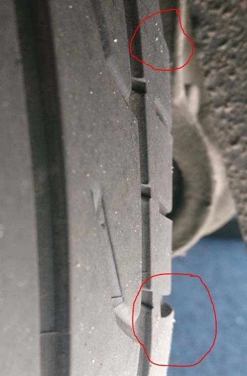

Olisko tähän renkaan kulmikkuuteen mitään ideoita?
Eli noin kymmenen sentin välein reunimmainen nappula on kulunut vähemmän kuin niiden välissä olevat. Näin siis koko renkaan kehän matkalla.

Vähän huono kuva mutta jos siitä jotain tolkkua saisi.
Takarengas~3.jpg [ 69.31 KiB | Katsottu 5730 kertaa ]

No joo tuommoisia multakin alta aina löytyi. Niin kesä kun talvirenkaista . Jontenkin liittyy renkaan rakenteeseen ja muodon muutokseen kun alla pyörii. Ekan löytämäni laitoin renkaan piikkiin mutta seuraavat meni jo auton piikkiin.
