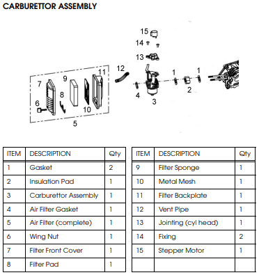

Viestin otsikko: Re: Invertteriaggregaatti vai perinteinen AVR-versio? Lähetetty: 08.08.2022 11:41 |
Kyllä minusta siinä Stanleyssäkin on pakko olla joku automaattinenkin säätö kaasuläpälle ja arvaisin että säätö toimii myös MAX-asennossa, se max on ehkä enemmänkin kierrosluku kuin kaasuläpän asento ja joku säädin yrittää pitää kierrosluvun yllä vaikka kuormitus kohoaa. (vähän kuin Briggs ‚Strattoneissakin on kaasukahvan lisäksi tuulettimen puhallusvoimasta kaasaria/tehoa automaattisesti säätävä governor)
(Ihan samasta syystä kuin kaasari autossakin, vaikka kierrokset olisi samat, niin kaasuläpän asento ei ole sama kun paikoillaan kaasuttelee tai isolla vaihteella ajaa ylämäkeen, eli vastaa tuossa koneessa nolla kuormaa tai 2 kW)
Yritin kaivella tuon vehkeen moottorista tietoa, mainitaan sen olevan "QL160", mutta onko tuossa mekaaninen säätö kaasulle ("governor") vai sähköinen ei selviä, mutta jossain toisen laitteen räjäytyskuvassa on kaasuttimessa olisi ainakin askelmoottori eikä näy mekaanisia säätimiä.
Kiinalainen moottori ainakin on kyseessä, onko sitten jotain japanilaista sukujuurta suunnittelussa - kuka tietää?

olli__o
Viestin otsikko: Re: Invertteriaggregaatti vai perinteinen AVR-versio? Lähetetty: 08.08.2022 15:09 |
Tuon Stanley nimen länsimaisuuden ei muuten kannata antaa kauheasti hämätä, kun hain tuolla moottorin tiedoilla (QL 160), löytyi ihan samannäköisiä aggregaatteja eri nimisinä ja värisinä (Kiinalaiseksi arvasin Stanleynkin tulppasuosituksen perusteella, Torch kun on Kiinan suosituin tulppamerkki) - toisaalta ei se ulkonäkökään ei mitään todista, olen ostanut erilaisia ihan täysin samannäköisillä kuorilla varustettuja 433 MHz:n kaukosäätimiä ja voivat olla ihan erilaisia sisuksiltaan ja toiminnoiltaan - eli eri tehtaat voivat tehdä samannäköisiä, mutta toiminnassa ja luotettavuudessakin voi olla paljon eroa.
Mutta aika moni halpa massatuote on tullut Kiinasta viime vuosina, vaikka merkki olisi eurooppalainen tai japanilainen, esimerkkinä moposkootterit ja pienet perämoottorit.
olli__o
Viestin otsikko: Re: Invertteriaggregaatti vai perinteinen AVR-versio? Lähetetty: 08.08.2022 19:23 |
pvalila kirjoitti: ... Esimerkiksi Timcon käyttöohjeen mukaan laite osaa itse itseään säätää, vaikka kai senkin sai täysillä paahtamaan jos niin haluaa.... Kurkkasin myös yhtä Timcom manuaalia, oli muuten melkoisen kökkö käännös suomeksi, mutta ihan samanlainen kytkin ja toiminta on myös esimerkiksi Timco 2000i salkkumallissa, Timcon suomennoksessa sitä kytkintä vaan kutsutaan "Bensiinin säätöhana" tai "bensiinin säästöhana" vähän riippuen mitä kohtaa lukee, kuvaus on myös siten päin että max kutsutaan normaaliksi ja kun ei ole kuormaa ja säästöhana on valittuna, niin kierrokset laskevat ja palautuvat kun kuorma laitetaan kiinni - mutta ihan sama toiminto ja tarkoitus kuin Stanleyssäkin (ECO=säästö), ja idea sama: kun tietää että kohta kytketään kuormana sähkömoottori tms. päälle, voi kytkimestä laittaa isommat kierrokset, tuolla sivu 8, jos linkki toimii: https://kauppa.rellunkulma.fi/files/kay ... e%20FI.pdfTimcossa tuo "hana" on ihan sähköinen kytkin kuten Stanleyssäkin Suomennos ei ole myöskään muilta osilta tekniikan henkilön kääntämä/tai tarkistama, kun esimerkiksi akun latauksessa mainitaan: "Tasavirran käyttö AC-pistoketta voidaan käyttää akun lataukseen (12 V). " Noi voi sitäkin (AC) käyttää sopivan laturin kanssa, mutta kuvassa kerrotaan DC-liitännästä.
