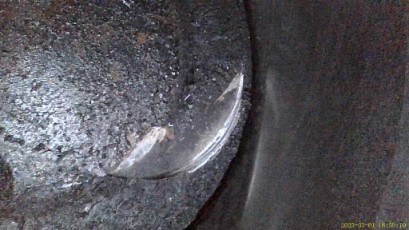

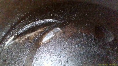

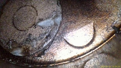

Kyllä se mukana pyörii ja venttiilitkin liikkuvat skoopin silmin. Mutta nyt sain vähän paremmin skooppailtua takanurkan pytyn (6 ?) ja kyllähän molemmat venttiilit on mäntään naputtaneet. :(
1740849432051.jpg [ 35.38 KiB | Katsottu 2340 kertaa ]
1740849432003.jpg [ 36.79 KiB | Katsottu 2340 kertaa ]
1740849431946.jpg [ 41.12 KiB | Katsottu 2340 kertaa ]

Olisiko ollut takimmaisen sylinteririvin nokka-akselin ajoitus hitusen pielessä?

Historiatiedon mukaan sammunut ajosta. Voihan tuo asentoanturi olla sivujuonnekin siinä, mutta jos ajoitus pielessä, ei kai se voi olla muuten kuin ketjun kiristimen kulumisen/löystymisen myötä niin tehnyt?
Ja toisaalta kun ensimmäistä kertaa pyöritin naksunta ei alkanut heti ja loppuikin jonkin ajan kuluttua. Ei naksuta nytkään. Eli en muuta keksi kuin että liimautunut venttiili on kantanut ja hydenostaja korjannut liikaa? Nyt sit ehkä keinuvivut ottaneet kipeetä tai vain venttiilit vääntyneet ja nostajat asettuneet tasolle jolla ei enää mäntiin yletytä?
Ongelmaa ei ehkä olisi jos en olisi koittanut ensimmäistä kertaa pyörittää 10 asteen pakkasessa
