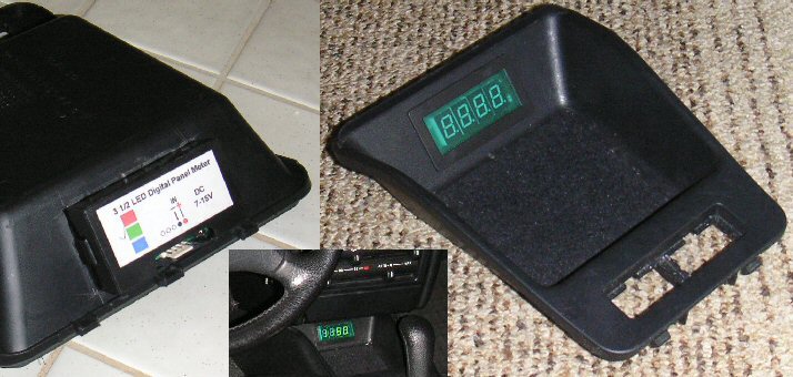

Olisko tossa viksu paikka volttimittarille? Valaisee samalla mukavasti tota tavaralokeroa.
kuva3.jpg [ 102.21 KiB | Katsottu 14850 kertaa ]

INikki kirjoitti:
Mistä olet tuon mittarin hankkinyt.. :?:

Kannattaa katsoa mittari joka ei tarvitse käyttöjännitettä. Ei toimi jos ottaa käyttöjännitteen samasta potentiaalista mittausjännitteen kanssa. Tuossa minun virityksessä on tämä mittari.
