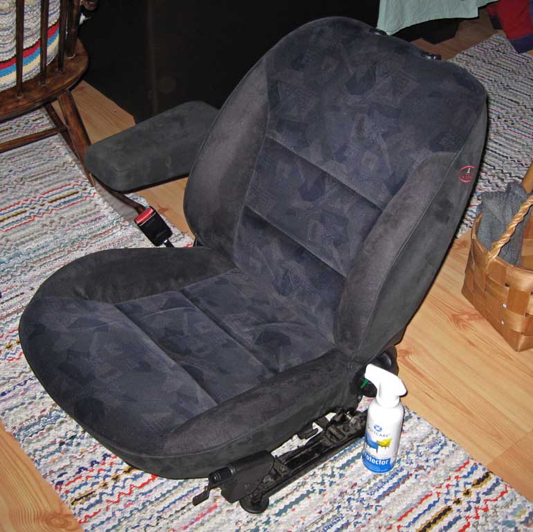

Alkaa tuo xantian rikkinäinen penkki ketuttamaan
Rikkinäisen penkin voi korjata.
penkki.jpg [ 105.22 KiB | Katsottu 13408 kertaa ]
Tässäkin oli pari isoa repeämää.
Ei ihan kauheasti houkuttele korjata noita facelift-SX:n haalistuneita juuttikangaspenkkejä ;)
Millä ja miten korjasit?

ealab kirjoitti:
Korjasin sen nostamalla toisen Xantian paksiin, ajamalla Lahteen Mustapuronkatu 26:een, jättämällä sinne joksikin aikaa ja seuraavalla Lahden reissulla hakemalla sen sieltä pois. Alcantaraa ei ollut sopivassa sävyssä, joten käytti jotain vastaavaa kangasta.
Jos ompelukone pysyy käsissä ja sellaisen omistaa, niin voisihan tuon varmaan tehdä itsekin.
