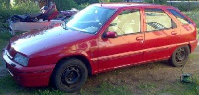

Tehdään nyt tällekin oma topic jotta ainakin on oman muistin turvana Tarkoitus olisi kunnostella tätä mamman entistä kauppakassia pikkuhiljaa ja ajella lähinnä talvisin ja käydä mahdollisuuksien mukaan ratapäivillä. Mitä on tehty tähän mennessä niin perushuollot ja automaattiin vaihdettu öljyt ja suodattimet. Tänään tuli laitettua 16 valven suuttimet ja rukattua ilmaa enempi koneelle 7 napsun verran. Nuo nyt ihan testimielessä. Paineitakin piti nostaa mutta ruiskun tukki olikin erillainen kuin muistin ja se jäi laittamati näin ollen paineet on vakiot 2.5 vaikka suunnitelma oli työntää painetta 3-3,5. Pyhien jälkeen otan tuon pois liikenteestä ja alan ihmetellä tarkemmin pohjaa ja taka-akselia. Laitetaan kuvia jos ja kun ottelen tässä nyt ainakin yksi kuva
| Liitteet: |
Tiedoston kommentti: Volsu puunattuna
zeksi.jpg [ 26.93 KiB | Katsottu 20852 kertaa ]

Pidän Volcanesta. Minusta Volcane voisi olla hyvä "käyttörataauto".
Tein itse joskus pösön taka-akseliremontti, ei ole tosi paha. 205gtidrivers.com:stä löytyy hyvät remontti ohjeet.
