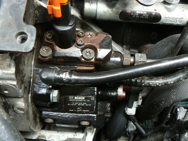

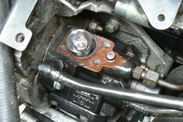

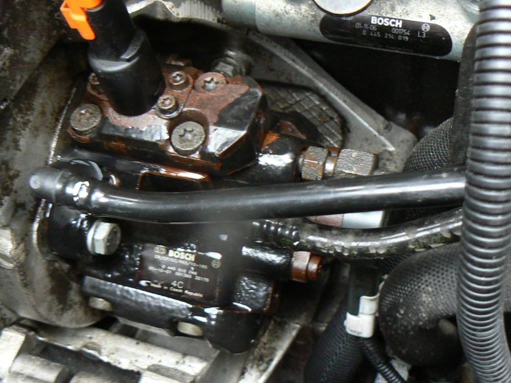

Alkoi sitten Boschin Tsekeissä tekemä syöttöpumppu vuotamaan naftaa yhden luukun välistä. Auto on Jumperin sisar, Ducato vm -02, mutta sama masiina niissä molemmissa on. Vuoto alkaa olla sitä luokka, että ei juurikaan viitsi enää autolla matkaan lähteä.
Onko kellään kokemusta ko.pumppumallin ropaamisesta. Minkälainen tiiviste noissa pumpun ympärillä olevissa luukuissa on (isommilla torx-kannalla olevien ruuvien alla)? Luukkuja näyttäisi olevan 3kpl pumpun ympärillä.
Ylemmässä kuvassa pumppu on juuri kuivattu ja moottori sammutettuna.
Alemmassa kuvassa moottori on käynnistetty, jä välittömästi ylimmän kannen alta rupeaa vuotaamaan dieseliä.

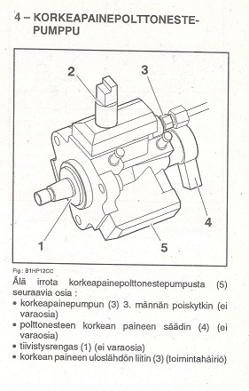

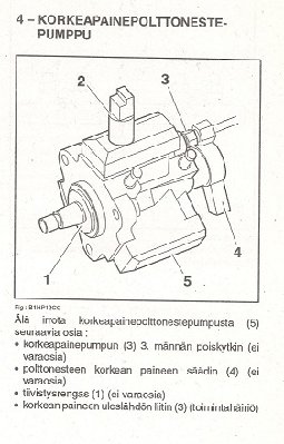

Kaikki lukemani ohjeet sanovat, että pumppu ei ole purettavissa eikä siihen saa mitään varaosia.

Tuossa ote tehtaan manuaalista. Maksimipaine kannen alla moottorin käydessä on 1350 bar. Tyhjäkäynnilläkin n 300 bar.
Puhtausvaatimus on ropaamiselle aika tiukka. Polttoaineensuodatin yrittää pitää yli 5 mikronin hiukkaset pois tuolta korkeapainepuolelta.

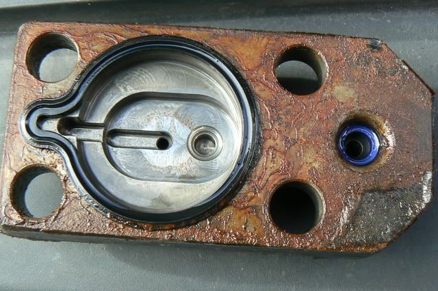

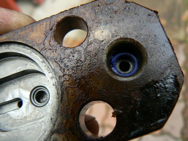

Nyt on taas Hdi:n korkeapainepumppu kunnossa. Dieselasentaja ( :mrgreen: ) otti luukun irti ja kurkkasi sisälle.
Pumpun kannen alla oikealla olevan tapin ympärillä oleva nailonrengas ja siihen tiivistyvä kannessa oleva sininen o-rengas olivat kuluneet miltei poikki kovan paineen kuluttamana.
Ostin pumpun tiivistepaketin Hiomo Kantaselta Jyväskylästä n. 20€:n hintaan, ja vaihdoin uudet tiivisteet avattuun luukkuun.
Kansi paikoilleen ja ainakin 10min koekäytön perusteella vuotoa ei enää esiintynyt.
Tässä tapauksessa oli tuuria siinä, että vuoto tuli pumpun päällä olevan luukkun tiivisteisiin, toiset kaksi luukkua olisivat jo vaatineet pumpun irrottamisen.
Kiitokset kaikille remonttiin netin kautta "osallistuneille" :)

Tämä on vanha tropiiki, mutta jatkan sitä hieman, tuossa kuvassa missä oli ettei saa purkaa, Ei varaosia, on varmaan tehtaan juttuja, itse olen purkanut bossin pumpun ja koonnut, kaikki varaosat on löytynyt mitä on tarvinnut, eikä mitään ole lentänyt silmille.
