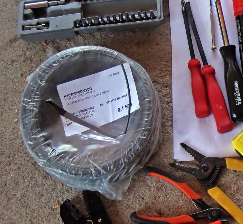

Homma menee uusiksi. Minkälaista johtoa arvon Patonkilaiset ovat käyttäneet?
Takaluukun johtoja ei ole vielä tullut vaihdeltua. Jonossa olisi kyllä emännän Xantiasta juurikin ne ja omasta kuskinpuolen takaoven johdot. Kuskin ovista on kuitenkin tullut johdot vaihdeltua kolmesta Xantiasta. LSK:lta hommattua 1,5 mm² silikonijohtoa on tullut käytettyä ja toistaiseksi on toiminut hyvin. Emännän Xantiasta korjailin 2009 kesäkuussa, eikä vielä ole keksinyt valittamista.

Johdinnippuja kun laittelee taittuviin paikkoihin, niin johtimet olisi hyvä olla kierrettynä, kuten kaapeleissakin. Tällä vältetään pituusvaihtelut/jännitykset. Jokin uretaanieristeinen robottikaapelikin voisi olla myös hyvä. Ei ole niin notkeata, kuin silikonieristeinen, sen sijaan muutamaa kertaluokkaa mekaanisesti kestävämpää, myös lämpötiloja.
 Viestin otsikko: Re: Xantia 00 lasilämmitys puhallin jarruvalo
ViestiLähetetty: 31.10.2011 00:47
ealab kirjoitti:
Mekaanisesti PUR-kaapelit ovat erittäin kestäviä (veto/taivutus). Niitä käytetään muun muassa riippuohjainkaapeleissa. Käyttölämpötila-alue on kuitenkin yleensä luokkaa -40...+90ºC, kun taas silikonikaapeleilla -60...+180ºC on tavanomaista. Roboschlepp lienee kuitenkin ihan hyvää, jos PUR-kaapelin haluaa.
http://www.tsp.fi/pdfs/Catalog4.pdf

Jep, tulihan ne kaikki johdot uusittua. En "löytänyt" polyuretaanijohtimia tähän hätään.
Silikonijohtoa tuli nyt kaikki. Tohon ealabin: "kierrettynä", heh, ois varmaan hyvä kierrettynä mutta
hyvä kun tila rittää edes vetää johdot suorana :roll:
Kaikki pelaa taas oikein :lol:
