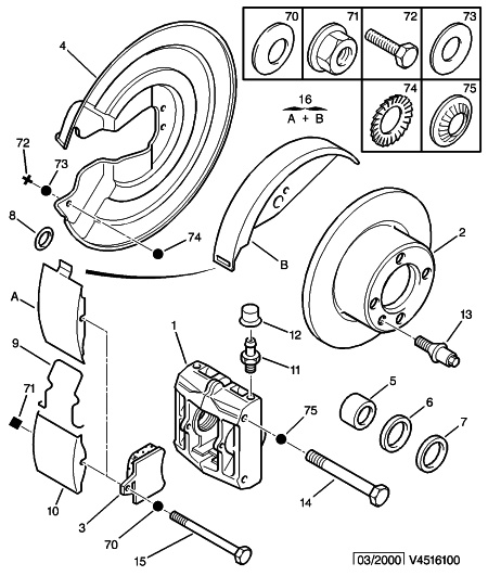

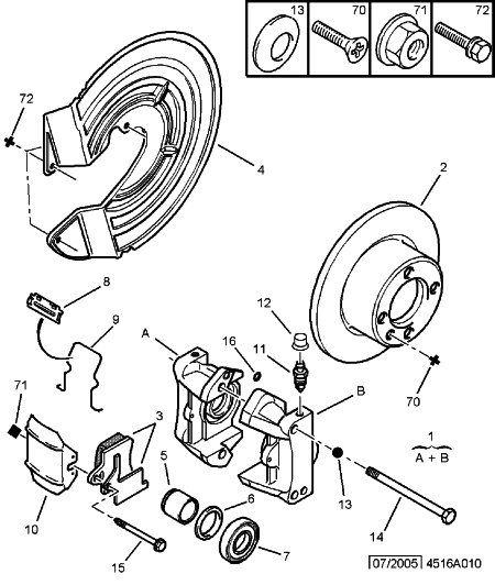

 Viestin otsikko: Re: Takajarrut jäätyy parkissa
ViestiLähetetty: 19.10.2011 20:44
aapo kirjoitti:
C-vitosen suojapelleissähän on kauhat joiden pitäisi ohjata jäähdytysilmaa jarruille. Samalla ne ohjaavat myös lunta, joka sitten sulaa ja jäätyy. Vanhemmissa sitikoissa oli vai "suorat "suojapellit.
xantia_2_bk_takajarru.jpg [ 78.88 KiB | Katsottu 13620 kertaa ]
c5_1_bk_takajarru.jpg [ 70.98 KiB | Katsottu 13622 kertaa ]
Kiinnitys on kuvan perusteella erinäköisesti toteutettu, Xantiassa jatkuu reunapokkaus etukiinnikkeisiin asti, mutta vitosessa ei? Ja vitosessa ei ole ilmeisesti missään maassa/optiossa ollut noita suojapeltejä, jotka Xantiassa on jossain ollut (osat 16)? Pitäiskö tuon 16B:n nimenomaan ohjailla jäähdytysilmaa vai mikä sen funktio on?
ViestiLähetetty: 25.10.2011 16:00
Viestit: 222
Paikkakunta: Villeneuve
Tuo osan 4 alaosa kauhoo C5:ssä ilmaa ja lunta jarrulevylle. Xantian suojalevy ei vastaavassa kohdassa muodosta "kauhaa".
