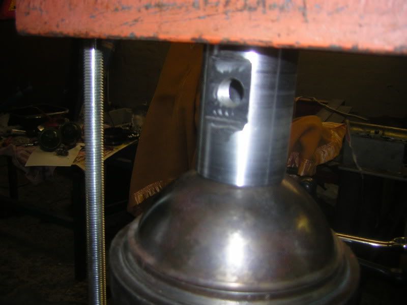

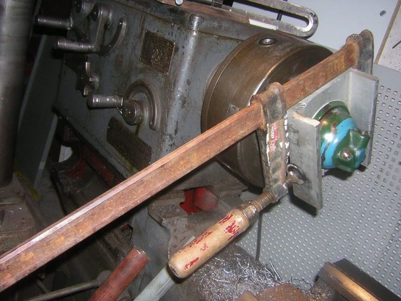

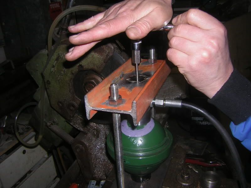

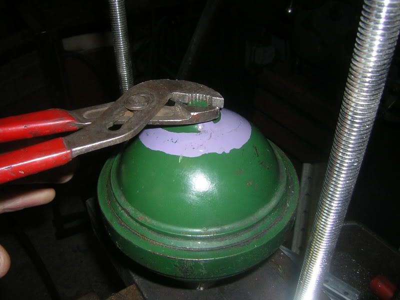

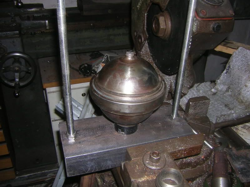

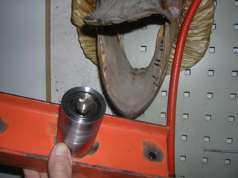

Otetaan siis tukeva kiskonpätkä, ja tällätään siihen kiinni D-mallin Sitikasta kuskinpuoleisen etujousipallon jatkokappale, sopivasti sorvissa käsiteltynä...
Tuollalailla... Vähän alapuolelta kiinnihitsaillen, antaa henkistä varmuutta ettei pallo sinkoile hassusti...
...ja noin se pallo sitten tulee operaation aikana siinä aikaa viettämään...

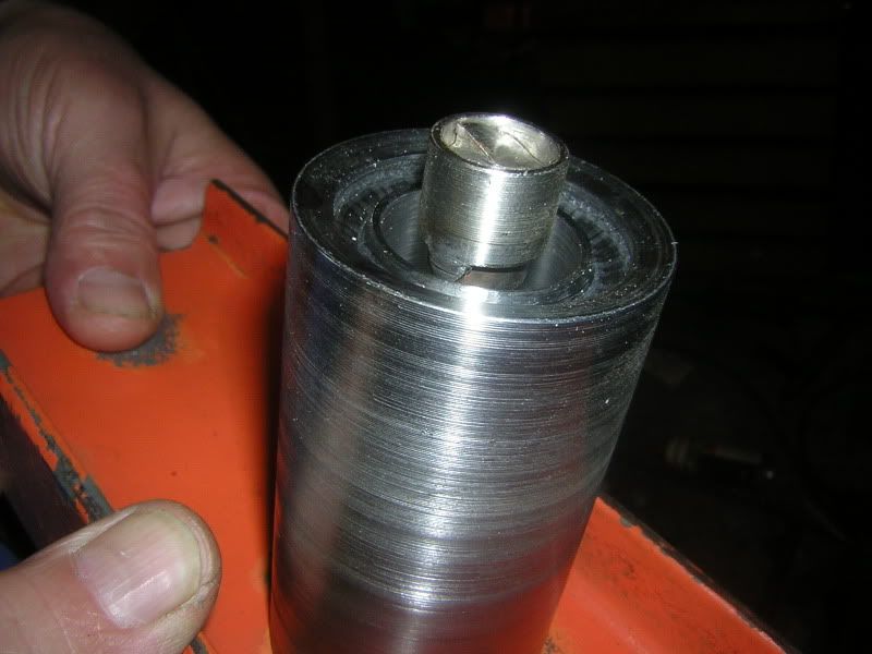

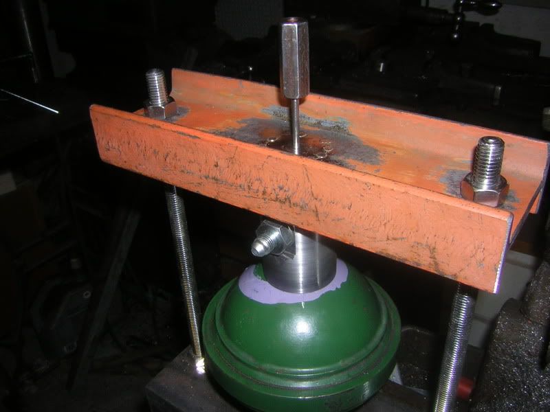

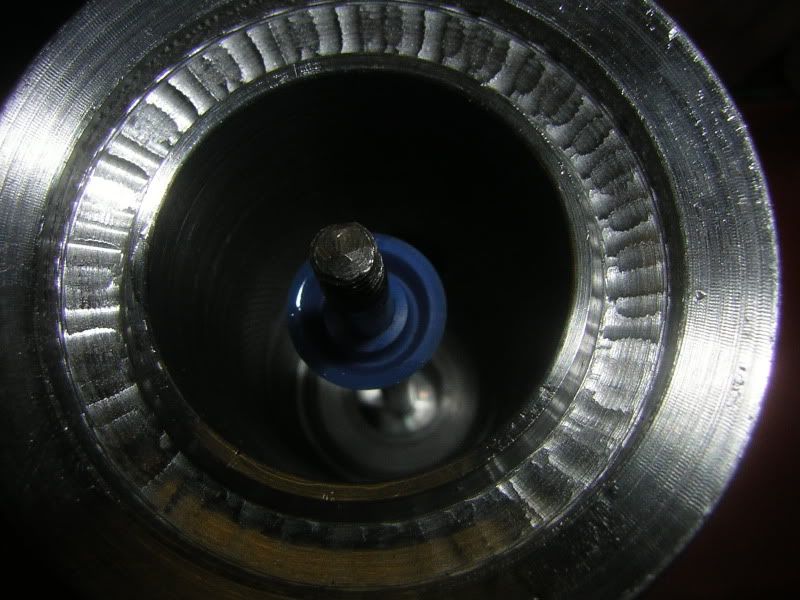

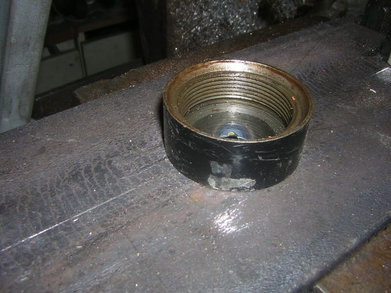

Entäpäs se pallon yläpuolinen osuus, eli nipanpyörittely, tiivistelyt yms jutut..?
Siinä O-rengasuraa ja pohjalle matkaava hydraulisylinterin männänrengastiiviste, jälkimmäisen pitäisi kestää parisataa baaria paineita...
Tuollainen siitä sitten lipsahti..?

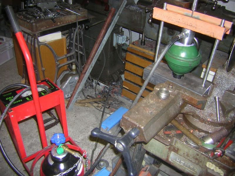

Ja näin se sitten kasattuna pitäisi toimia..? Kierretangoilla koko paketti kasaan, täyttölaite tiivistyy O-renkaalla pallon pintaan, toivottavasti O-renkaassa riittää kykyä muotoutua pallojen pinnoissa oleviin maalausten epätasaisuuksiin yms...
Pitäähän se olla kaasuletkulle liitäntäkin..?

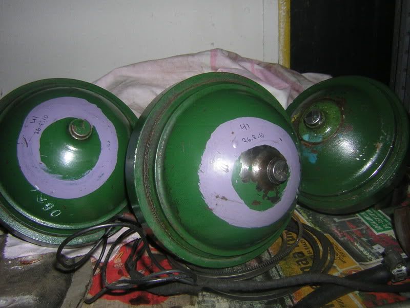

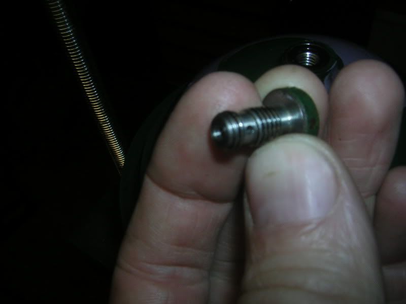

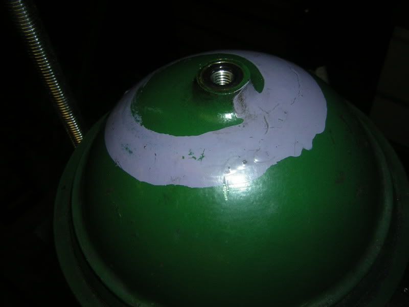

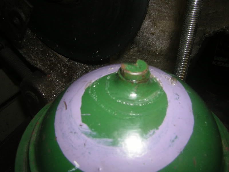

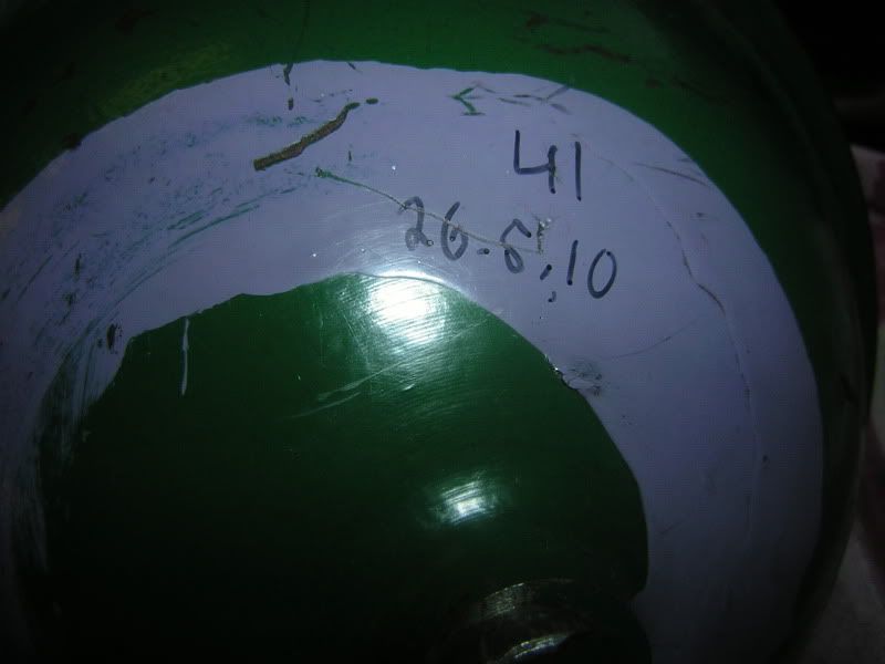

Noin, nyt sitten asiaan. Tällaisiahan ne oikeesti väriltään on, tuo raita vihreän värin päällä kertoo että mihin tämä kuuluu ja mitä tämä sisältää...
Täyttönippaan ovat sitten meistäneet typen painelukeman, tämän verran tuolla on ollut uutena. 12bar löytyi enää 39 vuoden jälkeen...
Sitten vain vanhat kaasut pois, muutenhan nuo saisi olla tuolla ja raottaisi tuota nippaa vasta täyttövaiheessa, mutta nipan tiiviste ei välttämättä halua pysyä paikallaan. Sitäkin kokeiltiin, kivasti leikkasi tiivisteestä palasen...

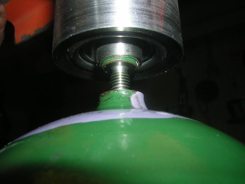

...O-renkaasta, mikä tuollakin on tiivisteenä...
Hieman edesauttaa tuota O-renkaan poislentämistä tuo nipan sisällä oleva kanava, tuosta kun alkaa kaasua tulemaan niin se hyvin mielellään työntää renkaan urasta pois...
Täyttämään kun ryhtyy, niin ainakin mielestämme olisi hyvä että nipan reikä olisi O-renkaan yläpuolella, varmemmin pysyisi kyseinen rengas paikallansa. Tiedä sitten onko tuolla merkitystä, mutta ainakin henkistä tukea taas tällä saa..?
Tuollalailla työkalu tarttuu nippaan kiinni. Hyvä on varmistaa tämäkin ennen täyttöä, ettei täytä turhaan ja sitten joudo päästämään kaasuja pois...

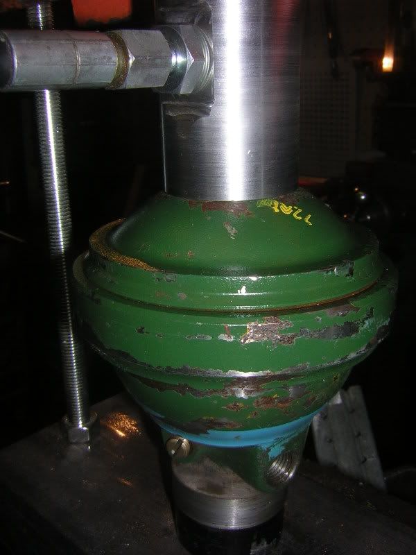

Sit paketti kasaan, tasaisesti kiristäen että pallon päälle tuleva palikka on suorassa. Se on varsin tärkeää tämän alkuperäisen nipan kanssa touhutessa, ei tarvitse paljoakaan olla vinossa niin eipä sitä enää kiristetäkään, tuli sitten sekin opittua...

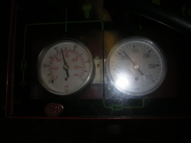

Seuraavaksi tällätäänkin letku kiinni ja nostetaan paineita. Yhtään tietenkään ei jännitä, eka paineennosto laitteelle, samalla kuunnellen jotta jos vaikka vuotoja jostain olisi..?
Vaan eipä tuo tuntunut mistään vuotavan..! Tällaiseen lukemaan asetettiin eka kokeilu, jonka jälkeen sitten mentiinkin mittaamaan että minkäslaiset paineet sinne oikesti tuli...
...vaan pallossa olikin 59bar paine..! Hetki miettimistä, pallotesterin mittari vaihtoon, taas tulokseksi 59bar... Eipä sitten auttanut kuin vaihtaa täyttölaitteen mittari, samalla poistui ihmettely kun täyttölaitteessa ollut mittari ei "herännyt" heti kun painetta nosti, siellä oli siis se noin 15bar pohjilla...

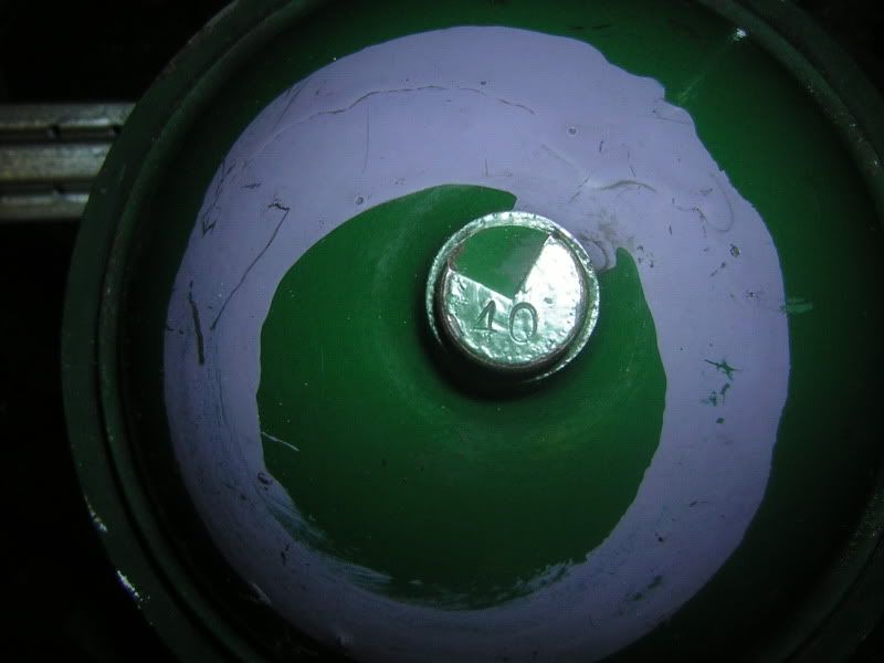

Nipan kiinnikiertämiseen ei sinänsä saa käyttää mitään älytöntä voimaa, onhan kyseessä kuitenkin M7 pultti missä on liki parimillinen reikä sisällä. Vaan lisähaasteen hommalle antaa täyttölaitteessa oleva paine ja nipan kiertoon tarvittava tanko joka toimiikin tässä sitten mäntänä. Tuolla äskenmainitulla 59bar toteutuneella paineella, tämä 4mm tankokin työntää jo ihan kivalla voimalla työkalua ylöspäin, jonkinverran häviää tuntumasta sen ansiosta. Syy miksei tähän pienempää tankoa laitettu on se, ettei tiivistetoimittajalta saatu pienempää tiivistettä, ja tätä asiaa miettiessä tultiin siihen tulokseen että tämä 4mm akseli toimii juuri hyvin, sillä jaksaa vääntää, mutta se antaa sopivasti periksi..!

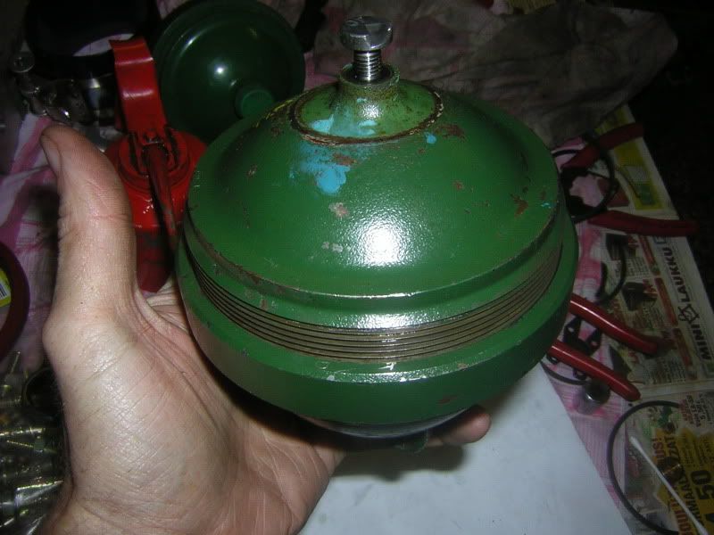

Siinäpä se, eka itse täytetty, alkuperäisellä nipalla varustettu, halkaistava jousipallo..!
Tuloksen kanssa, on hyvä laittaa jollain tavalla johonkin muistiin mitä pallo sisältää...

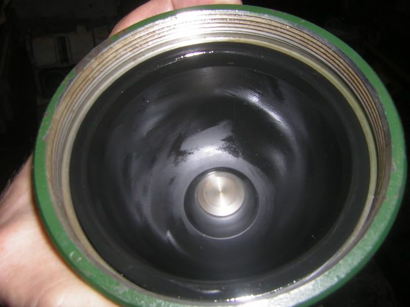

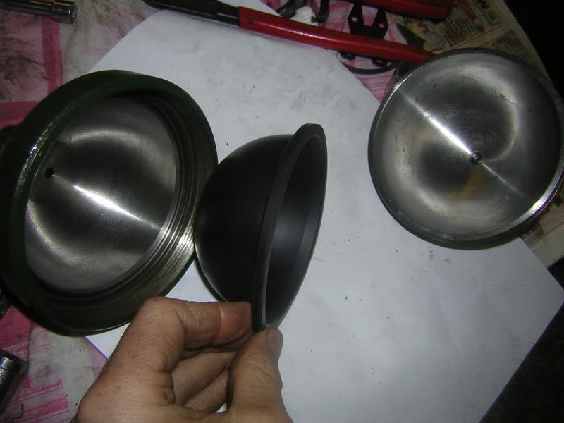

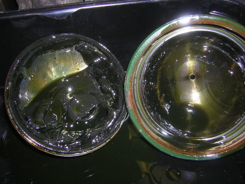

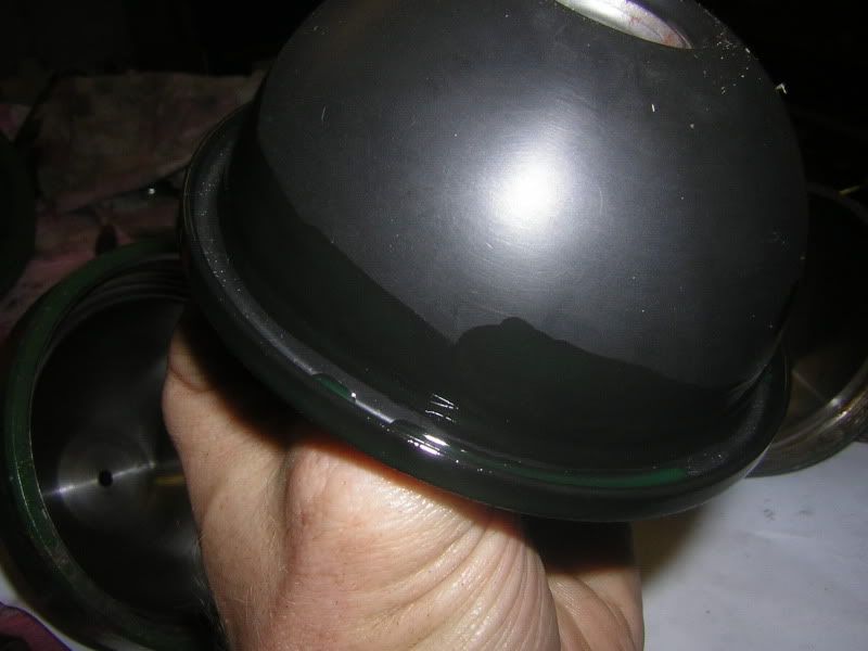

Uusi kalvokin on tullut sinne hankittua, entinen olikin muuttunut lakritsinomaiseksi...
Kalvoon, pallon liitoskohtaan, on hyvä sipaista hieman LHM:ää...
...ja väittävät että kaasunpuoleinenkin osuus olisi hyvä kevyesti pyyhkäistä..?

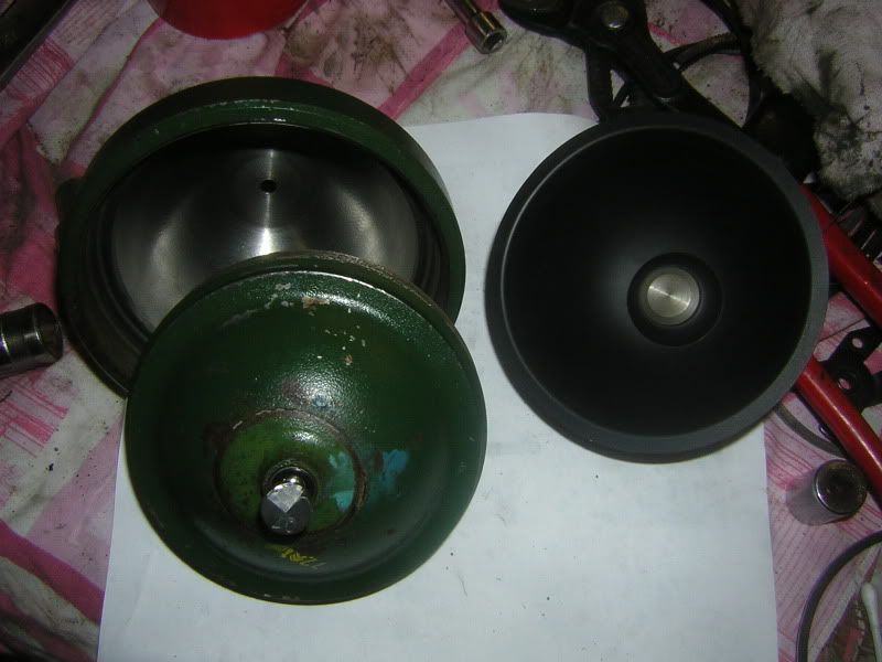

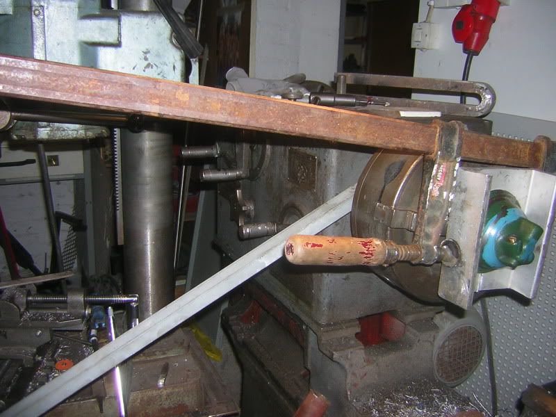

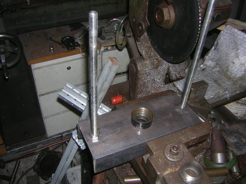

Sit pallo nippuun, tietenkin hyvin sisältä putsattuna, uudella takaiskuventtiilin kuulalla ja kuulan pesä kopsautettuna vastaavalla kuulalla "hyväksi"...

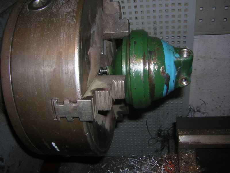

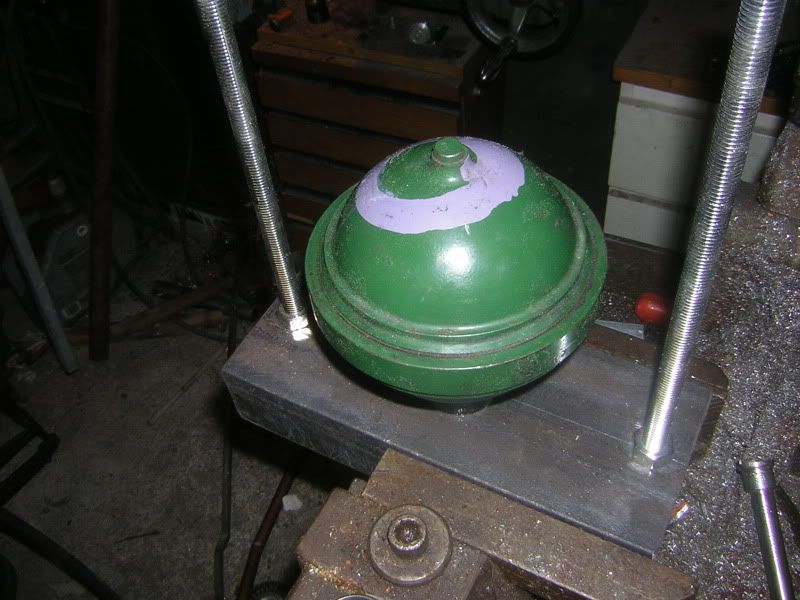

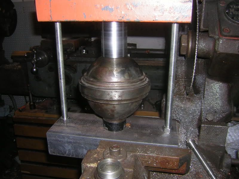

...pallo "kannestaan" sorviin kiinni...
...erikoistökalulla runko-osasta tiukka ote...
...ja koko paketti kireälle. Kiristäessä metallipinnat tapaavat toisensa, siinä vaiheessa on ihan sopiva aika lopettaa kiristäminen...
Tämmönen siitä sitten tuli, vielä puuttuu kaasut, tämähän ei tietenkään suoriltaan käy samaiseen telineeseen kuin jousipallo, kun on pohjastaan hassunmuotoinen ja rungoltaan pienempi...
Vaan onkos tuollaiset pikkuseikat meitä ennenkään haitanneet..?

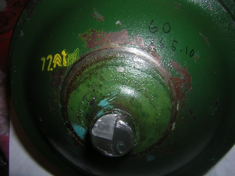

Siinäpä sekin, "maltillisella" ylitäytöllä varustettuna. Tätäkin pohdittiin että mitä tuo isompi paine tuossa vaikuttaisi, paineettomuus tekee jarrusta "tunnottoman, ääriherkän", mutta mitä sitten tällainen 60bar 40barin sijaan..? Noo, testataan, miulle 60bar, kaverille 42bar...
Ja päivän saldo, kuusi täyttöä, joista neljä palloihin asti...

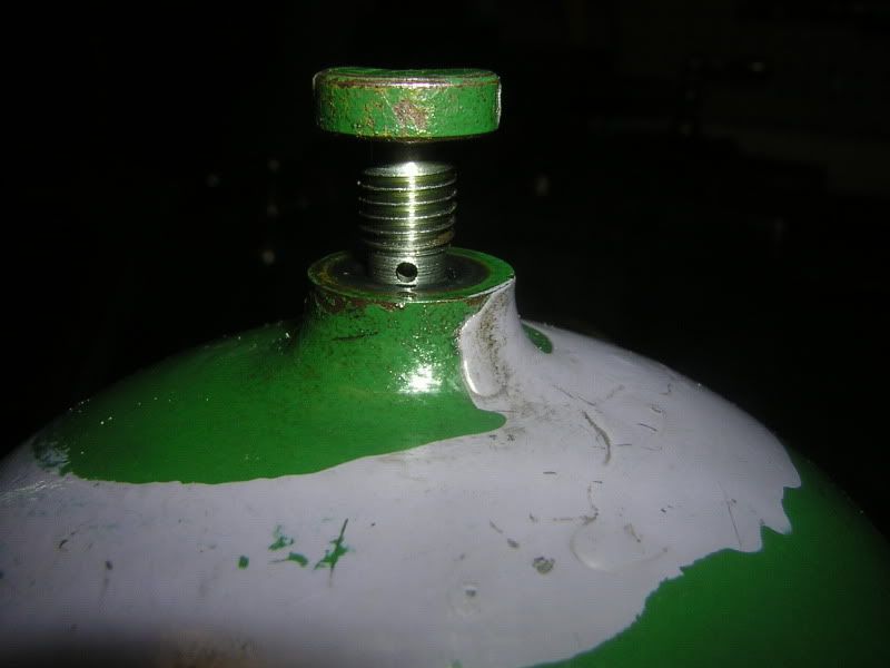

Oliko nippa jo valmiina kierteillään, kun paineistettiin. Jos nipassa on poraukset...
 Viestin otsikko: Re: Jousipallojen täyttö, "halkaistavat" wanhat ma
ViestiLähetetty: 27.05.2010 19:57
Viestit: 3158
ealab kirjoitti:
Paikallaan, alullansa oli, ei sitä nippaa enää kierteille tai muuallekaan asettumaan saa jos ei paria kierrosta asettele kierteille...
Kuten tuosta kuvasta näkyy, nipassa on poraus nipan suuntaisesti sekä sitten poraus poikittain. Vai mitä tuo "jos" tuossa kysymyksessä tarkoittaa..?
Sen verran mieltä jäi askarruttamaan tämä nippajuttu, että pitää vielä tarkistaa että kuinka syvälle on tuo reikä porattu eli onko nipan heikkoutta pelännyt turhaan vai aiheesta...

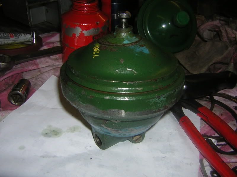

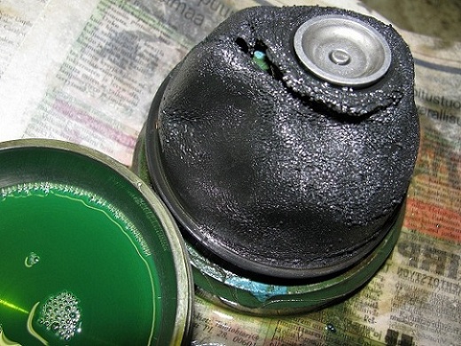

Tarpeeseen tuli. SM:n jarrupallon sisällä, kalvon kaasupuolella typpivaikutti aika kostealta ja vihreältä.
Mitä ne puheet LHS:n huonoista ominaisuuksista on? Tälläistä ei ole tullut vastaan punaisen nesteen kanssa pelatessa.

Ehjempi tuo oli kuiteski kuin miulla... :roll:
Ihan tarpeeseen tuokin kalvon vaihto tuli..? Hyvä että niitä kalvoja hankittiin tämänkin verran...
Ja tuosta vihreästä väristä, yllättävän vaikeaa on saada sävy kohdilleen, niitä vihreitä ei kuitenkaan tainnut olla pariakaan sataa mistä valittiin tuo..?

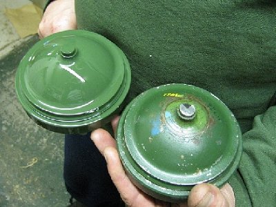

Vihreästä väristä, ainakin SM osalta --> - Hydraulic devices: green AC 502. Minusta tuo pikkuisen vaaleampi näyttää hyvältä ^yllä^

Sen verran mieltä häirihti tuo aiempi ihmettelyni alkuperäisen nipan sisällä olevasta porauksesta, että tarkistaa sitä piti. Eihän sitä ollut porattu kuin poikittaiseen poraukseen asti, eli siltä osin pelkomme heikennyksestä oli onneksi aiheeton...
RPekka kirjoitti:
Meidän pallontäyttöapparaatissa (tavan palloille) tuo nipan kiinni kiertäminen tehdään Torx-palalla joka on lyöty vakionippaan keskiöporalla pistettyyn reikään. 1/4" kuusiopalahylsy tiivistyy ulkokehältään reikäänsä ja kantaa yläreunastaan tuon täyttökannen olakkeeseen. Kiertämiseen käytetään ihan tavallista hylsysarjan 1/4" jatkovartta. Kiinni kierrettäessä pala liukuu ulospäin palanpitimessä joten tarvetta työkalun alaspäin painamiseen ei ole. Haittapuolena on tietysti täytettyihin palloihin jäävä epäesteettinen reikä siinä missä tehtaan jäljiltä on pieni nystyrä ulospäin.
Tämä tapa ei taas sovi mitenkään näihin wanhoihin nippoihin, kiinni kierrettävää matkaa on 10mm, eikä kantaan oikein uskalla isoa ja kovinkaan syvää reikää porata... Tällainen vanhanmallin nippa ei ole halkaisijaltaan paljoakaan yli 12mm, ja nipan juuressa on "kevennys" eli kierteen alusta nippa on korkeintaan 6mm paksu. Lisäksi nipan kannan paksuus ei ole kolmeakaan milliä, ja sitten lisäksi tulisi tämä "ruma reikä"...
Uudemmissa palloissa käytettävä tulppa taasen on paljonkin paksumpi kantaosaltaan, ja M9 -kierre on reippaasti tukevampi vaikka tuo poraus menisikin sinne asti. Eikä tuota uudemman, "nykypallon", nippaa tarvitse jättää kuin hitusen raolleen täyttöä varten eli siinä tuo torx-palan liukuminen toimiikin, mutta uskoisin ettei liukumavaraa riittäisi tuohon 10mm liukumaan...
Voisihan näihin vanhoihin nippoihin tietenkin sahata uran, kuten mm. Ruåttissa eräs täyttäjä tekee, mutta eihän sellainen kivalta näytä... :roll:
