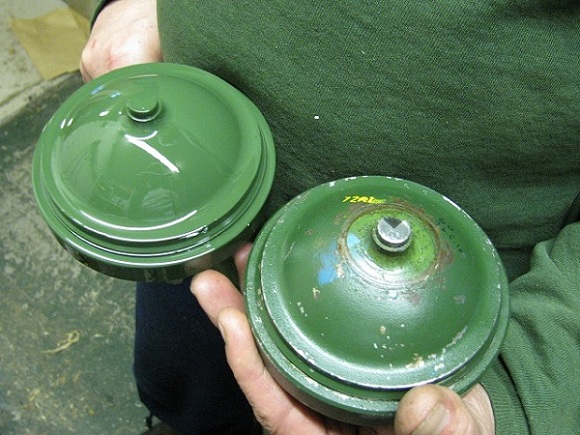

Tulinkin jo kateudesta vihreäksi. ;) Sävy ei vaan osunut aivan nappiin! :lol: Toivotaan Jasu, että lehmät pysyy palloissa ja putkissa, eikä ojassa!

Ja tuosta vihreästä väristä, yllättävän vaikeaa on saada sävy kohdilleen, niitä vihreitä ei kuitenkaan tainnut olla pariakaan sataa mistä valittiin tuo..?

Vihreästä väristä, ainakin SM osalta --> - Hydraulic devices: green AC 502. Minusta tuo pikkuisen vaaleampi näyttää hyvältä ^yllä^
