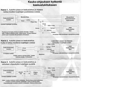

Harmi kun en huomannut tilata tuota frigaten settiä, olisi valmiit ohjeet :oops: Eikä ihmetellä noita jatek'in erivärisiä johtoja
Harri126, meinaatko että kytkentä täytyy tehdä tuon jatekin ohjeen viimeisen kaavan mukaan?.
Ei, toi on ihan päin v*ttua.

Jatekin ensimmäinen ohje ei pitäs olla vaikee..
vihreät johdot oikeaan oveen num.6242 ja6292 toinen avaa toinen sulkee ja nimenomaa plussa +.
Viimeksi muokannut Tapsa 63 päivämäärä 18.07.2012 19:33, muokattu yhteensä 1 kerran
 Viestin otsikko: Re: Xantian keskuslukitus
ViestiLähetetty: 18.07.2012 19:25
Tapsa 62 kirjoitti:
Ei, mutta ei toimi uudemmassa, mikäli linkin ohjetta on uskominen. :)

Unohda minun antamat ohjeet,oletko lukenut lukkiksen viestin tästä ketjusta 27.06.2012 klo 12.14,linkki Rpekan ohjeisiin .
