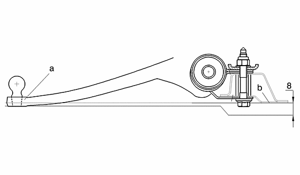

Takapuslallehan asento määritetään niin, että puslan metallikehto, jonka läpi kiinnityspultit menee on yhdensuuntainen tukivarren suoran alapinnan kanssa. Ja lopullinen kiristys vasta kun auto on pyörillään tai tukivarsi tunkattu kuvan mukaiseen asentoon.
Eli kiristysvaiheessa tukivarren alapinta 8mm alempana kuin koriaisan alapinta. Tarkkaa peliä näköjään näiden ranskaisten kanssa, milli pieleen niin on jo silmässä,,,

Kai se on sama koska sen takapuslan pultit kiristää. Etupusla on eri juttu.
En tiedä, mutta pyhissä, kivitauluun hakatuissa kirjoituksissa on näin sanottu,,,
Tähän ei voi liittää htm-filua, kun foorumisofta sanoo, että "Tiedoston tunniste htm ei ole sallittu
Siirto hylättiin, koska se tunnistettiin mahdolliseksi hyökkäykseksi." mutta dokumentissä käsketään "Without tightening, fit nuts (5) and (8)." ja kuvassa nuts (5) tarkoittaa takapuslien muttereita ja yksikössä oleva nut (8) tarkoittaa etupuslan mutteria.
Tämän jälkeen on tuo liittämäni kuva 8 millin mittoineen ja lihavoituna teksti "CAUTION : Before tightening ; Extremity "a" of the arm should be 8 mm approximately below the lower surface "b" of the front subframe."

Takapuslan kiristyksellä ei ole mitään merkitystä puslan kestoon, vaan se pusla pitää laittaa oikeaan asentoon siihen tukivarteen ja kun sen sinne kerran laittaa niin siellä on :D Paitsi onhan niita tarvikemallejakin nähty missä on niin väljä sovite että kiertyy tukivarressa.

Onhan ollut motonet-tarvikkeita, jotka putosivat, kun tukivarren käänsi "väärään asentoon", vielä pöydällä. Takimmaiseen ei kiristykset vaikuta, vain se, miten on paikalleen lyöty. Ps. Kohtapuoleen taitaa olla toinen puslienvaihtokierros käsillä.
