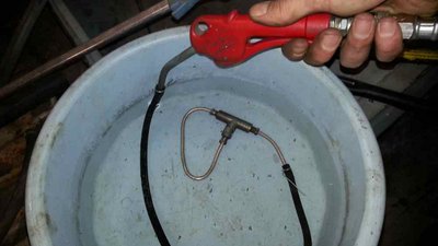

Tietysti tässä vaiheessa projektia on osa auton hydraulijärjestelmästä poissa pelistä, tarkoitus on vaihdella taakse vuotavat keräilykumit ja takasylintereihin tiivisteet, joten noiden omien putkien testaus ei auton hydrauliikalla just tällä hetkellä onnistu. Eihän se mittää, paineilmaa löytyy omasta takaa ja jonkunlainen vesi-astiakin.
Eikun testaamaan.
Tein kolmihaaraan pari testiputkea jotka joutuivat vesikylpyyn paineen alaisina.
Tän verran oli testipainetta, mittarin mukaan:
tmp_IMG_20140415_190547-915837219.jpg [ 23.3 KiB | Katsottu 23078 kertaa ]
Pätkä letkua väliin, kolmihaara lillumaan ja pistoolin kahva pohjaan, tulos: Ei vuoda, eli tämän testin perusteella meni homma täysin nappiin.
tmp_IMG_20140415_190614-1969403693.jpg [ 37.23 KiB | Katsottu 23078 kertaa ]

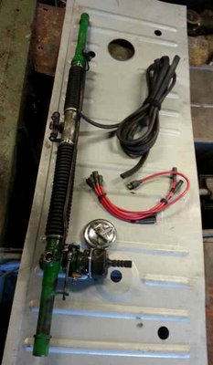

Aikaa onpi taas mennyt, kuitenkin tämän kanssa on vähän tapahtunut tässä välissä, itse projekti ei ole kauheasti edennyt....
Sain hommattua terveen kattokehyksen, kojetauluun keskelle sen peitelevyn, takajousisylinterit, sisäpuolelle ehjän lämppärin säätövivuston muovin, paremman tankin ja takapenkin alle tulevan suojapellin. Nyt alkaa olemaan kaikki osaset läjässä ja taas aletaan tämän kanssa touhumaan.
Sehän hyvä puoli näissä on, ettei kannata ottaa liikaa stressiä mistään, ei se tuolta tallista minnekkään karkaa :-)
Aikataulua en ole enää pitkään aikaan edes miettinyt, parempi kun tekee omaan tahtiin, ehkäpä tälle "aikataulu" olisi se kun täytän 40v. siihen mennessä jos saisi ajoon, aika näyttää.
Tämmöstä nyt täällä kertaa, parin viikon päästä laitetaan lankaa palamaan ja jatketaan vanhuksen palauttauttamista liikennekäyttöön, kesken tätä ei jätetä.
Päivitellään taas joskus lisää ketjua, kun on jotain konkreettista kerrottavaa D-mallin etenemisestä.

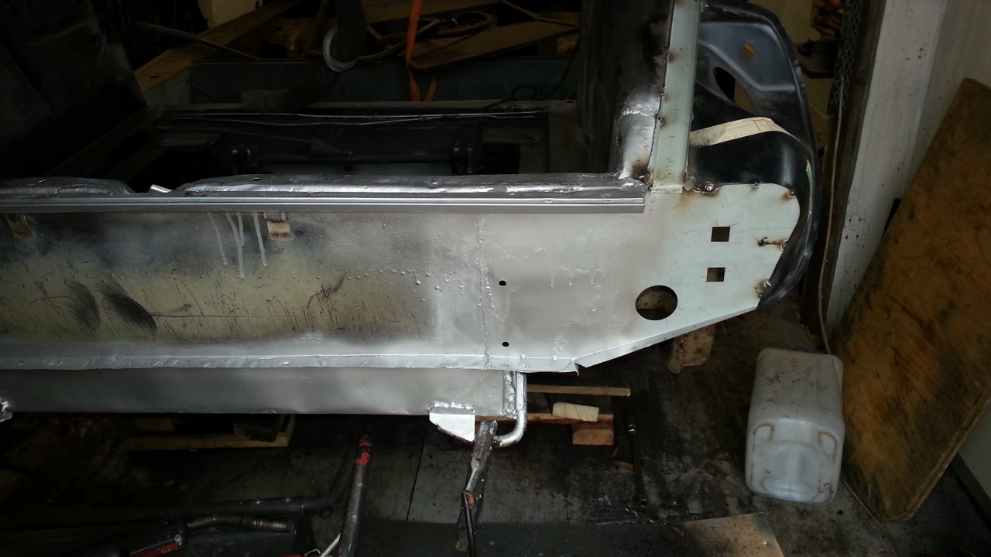

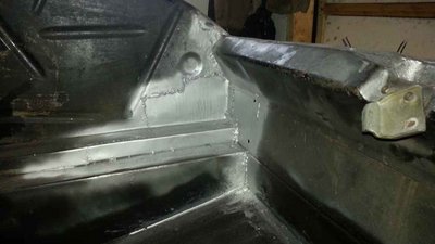

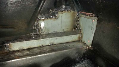

Mulla oli tänään treffit. Nimittäin autotallissa mun Mig-koneen kanssa.

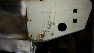

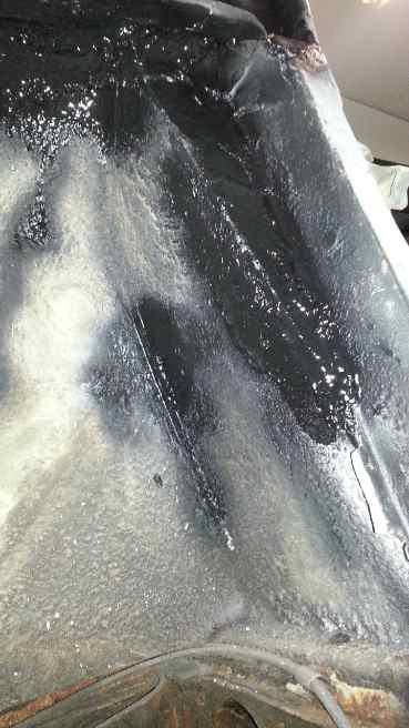

Tuumailin et laitetaan toi Deen perse kuntoon. Näin mä sitten tein, nyt on kaikki korjauspalat paikoillaan, joten tästä edespäin tehdään noi runkopalkkien pellit noista.
Menee muuten jo ihan tosta vaan nämä peltihommat, vaikka mun terveys (polvet on loppu, max. 15 min. pystyy olemaan kyykyssä tai polvillaan syndien kanssa) ei ole kehuttavassa kunnossa. Tehdään omien rajojen puitteissa mitä pystytään.
Takaluukun yläreunan tiivistelistaan tein korjauspalan, samoiten takaluukun sisäpuolelle soiro peltiä.
Puskurin kiinnike ja norsunkorva kans paikoilleen ja takaluukun sivulista tiivisteelle.
Aikaa meni n. 7,5-8h. Ei paha 8-)
Sinkkimaalit vedettiin pohjalle, kiveniskumassaa päälle. Kittauksia vaille valmis on peräpää ja verhoilua vaille takakontti, tosin se saa odottaa kun vielä hitsataan.
Ei enää paljoa, niin se kuuluisa kamelin selkä katkeaa!

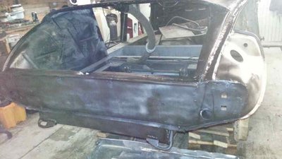

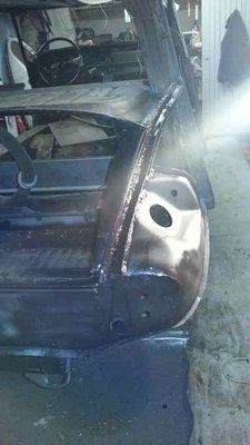

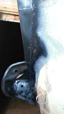

Joopa joo.
Laittelin sitten tänään tuon repsikanpuolen c-pilarin kondikseen.
Pikkuhiljaa se siitä etiäppäin menee.
Olen tässä jo alkanut asennoitumaan noihin runkopalkkin sivujen tekemiseen.
Sitä savottaa en hevillä odota, mutta kun se on tehty, ollaankin jo todella pitkällä.
Sen jälkeen enää kattokehys ja voikin alkaa muun kunnostamisen, kuitenkin siihen on vielä pitkä aika.
Noiden asioiden mielessä pitäminen antaa voimia jatkaa projektia.
Jatkoa seuraa taas jossain kohtaa.

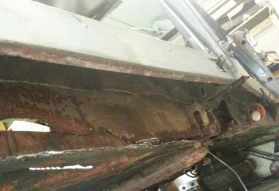

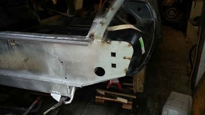

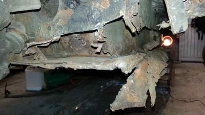

"Paskojen remonttien lauantai" totesi harrastaja kollega blogissaan. Kuvaa hyvin sitä mitä tänään sain aikaiseksi tämän kanssa. Toi "uusi" kompura päätti sitten laueta. Tunnelma oli samaa tasoa kun orvalla talvella, käpy jäässä, vituttaahan se. Ei muuta kun kompuran korjaushommiin kesken kaiken.
Sain kuitenkin leikattua repsikan puolen runkopalkin kotelon auki aina siihen kolmijalan tukipisteeseen asti, ennekuin kopuran käynti- ja paineongelmat alkoivat.
Katkojan kärjet mustat ja "rokkoiset" syy, painejousen jenkatappi melkein pohjastaan irti, nyt pysyy ja kaikki paikat putsattu. Lähtee käyntiin alapaine kohdassa 5,5 ja sammuu 10,5 bar. Hyvä.
Ensi viikonloppuna koitan taas jatkaa hitsauksia. Näiden isompien projektien kanssa pitää pitää mielessä, että vaikka tulee piteämpiäkin taukoja, pääasia on ettei sitä jätä vaan olemaan, muuten hiipuu se innostuskin ja lopputulemana projekti muuttuu hylyksi. Tekee vaikka ihan vähänkin, kunhan vaan tekee edes jotain.
Muutama kuva, ei se sitten lopulta niin mahdoton ole tehdä. Hommia vaatii, mutta kuntoon tulee ajallaan. Hyvä fiilis noin muuten, lukuunottamatta tota kompuran hajoamista ja siihen tuhrautunutta arvokasta projektiaikaa.

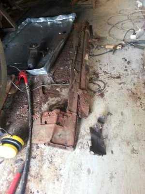

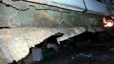

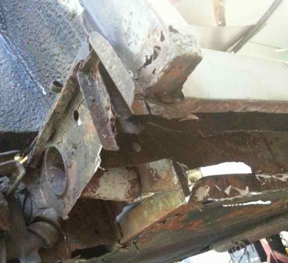

Sain taas virtaa ja ah, sitä kallisarvosta aikaa hetkisen tänään päivällä, joten laikka soimaan.
Polvet taas vähän paremmassa kunnossa, teille jotka ette tiedä mitä kondromalasia on, linkin takaa tietoa asiasta. http://www.terveyskirjasto.fi/terveyski ... i=dlk01111
Vittumainen tauti siis. Pihtipolvia en omista, onneks ;-)
No se siitä.
Leikkailin ruosteita vekka ja melko selkeetä hommaahan nuo kotelot on korjata. Uteliaisuus voitti ja leikkasin kurkistus luukun bensaputkesta katsoen sisälleppäin olevaan koteloon ja kaikki on siellä Bueno. Helkkarin hyvä homma.
Tästä on hyvä jatkaa, muutama kuvatus puruista:

Kun ajatelee tarkemmin miten tätä on aikoinaan korjattu, lienee parasta purkaa tuo tankinpohjapelti myös veks. Sellainen uusi sattui myös sopivasti löytymään harrastajakollegalta ja samaan läjään pamahti korjattu ja toimivaksi todettu ohjaustehostin, Citroënin lukittava bensatankin korkki, uudet kynttilöiden johdot ja kattotiiviste!
Annoin vaihdossa ison kasan minulle tarpeettomia osasia ja menivät oikeasti tarpeeseen, Kiitämme
Toppok:ta näistä kaupoista.
Projektin peltitöitä jatketaan taas välittömästi kun on aikaa. :-D
