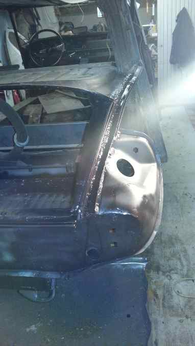

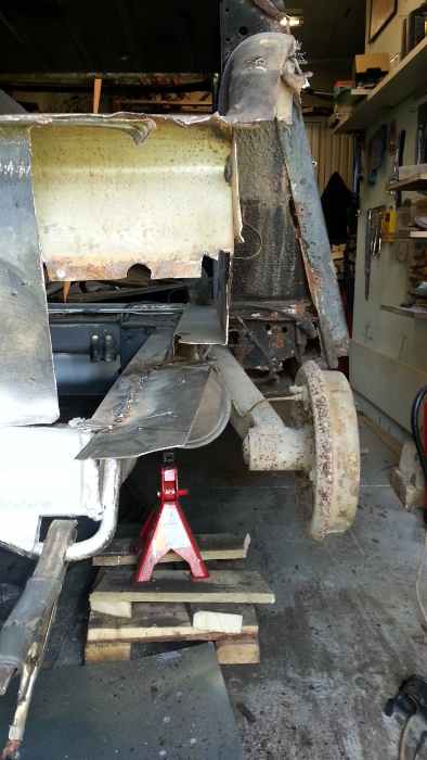

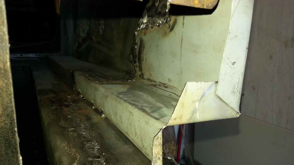

Sain eilen piristävän puhelun sorvarilta. Ovat saaneet hydeputken tekopään valmiiksi ja jopa testanneet sitä. Alkoi kuulemma tekemään plummia putkeen.... Hyvä.
Aika kauan sitä sai varrota, lähes 3kk. kesti, mutta nyt on sitten nuokin vehkeet itsellä. Ajattelin tulevaisuutta silmällä pitäen sorvauttaa myös 4,5 mm karan jos joku vaikka tarvitsee cx:äänsä tai D-malliin putkia, tahi miksei muuhunkin sitroääniin (maasturistille vink vink) ja muillekkin.
Nyt alkais olla vanhuksen perä taas kondiksessa, pikkuhiljaksiin siirtyä lokarin kourun kimppuun.
P.s. Vaatii hieman jo taitoa tehdä noita korjauspaloja, noista kun osa jää näkyville, omasta mielestä kelpaa. Kinkkisin oli tuo takaluukun alimmaisen tiivistelistan vieressä oleva liitoskohta, jossa se ns. alapalkki liittyy sivuseinään, sekä tuo takaluukun lukon kohta.
Tässä taas muutama kuvatus:
| Liitteet: |
tmp_IMG_20140412_083518-602099087.jpg [ 42.4 KiB | Katsottu 23434 kertaa ]
tmp_IMG_20140412_084048-952520368.jpg [ 40.11 KiB | Katsottu 23434 kertaa ]
tmp_IMG_20140412_083543-1495755564.jpg [ 41.54 KiB | Katsottu 23434 kertaa ]

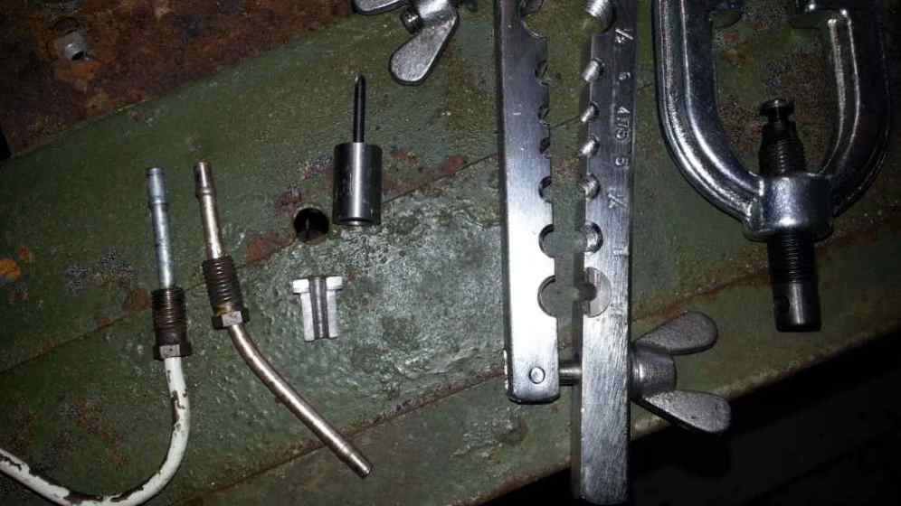

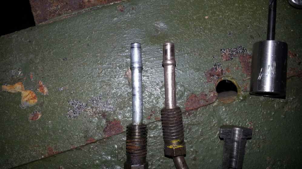

Käväsin tänään sorvarin luona ja kuinkas ollakkaan, hydeputkien päidenteko osat oli valmiina. Olivat jopa tehneet vastaholkin, joka käy suoraan tuohon jarruputkityökaluun. Kiitettävää toimintaa. Tulin sitten kotio ja eikun testailemaan. Aluksi jouduin hieman muokkaamaan vastaholkkia, sekun kantoi just sen verta, että puristusvaiheessa putki "karkas". Ei muuta kun viila käteen ja kanto pois. Nyt puristaa eikä putki karkaa. Hyvä näin. Tässä osasista kuva: Liitteet:
tmp_IMG_20140414_1548121595382732.jpg [ 54.32 KiB | Katsottu 23217 kertaa ]
Tämän näköisen plummin tuolla värkillä tekee, vasemmalla tehdaspää ja oikealle DIY: Liitteet:
tmp_IMG_20140414_153758-1495755564.jpg [ 64.41 KiB | Katsottu 23217 kertaa ]
Uuden putken testikiinnitys, hyvin meni, ei pyöri ja on hyvä: Liitteet:
tmp_IMG_20140414_153826-952520368.jpg [ 52.2 KiB | Katsottu 23217 kertaa ]
Mitä tehtiin: Haettiin mopiksesta jarruputkityökalu, joitain kymppejä. Vietiin alkuperäinen putki ja vermeet sorvaamoon. Selitettiin minkälaisen pään haluan tehtävän. Jarruputki työkalusta poistettiin kara päästä ja sorvattiin putken mittojen mukainen putken tekopää. Pyytämättä tekivät vastaholkin, joka käy alkuperäiseen työkaluun, näin hydrauliputkeen ei tule noita "hampaan" jälkiä. Itse vastaholkkia modaamalla putki pysyy nyt paikoillaan ilman ruustukkia ja eipä tuon plummin teko edes paljoa voimaa vaadi. Annettu sorvarille 40,- ja oisko ollu kolmisen kymppiä toi jarruputkityökalu, eli reilusti alle satasella voi saada täysin toimivan työkalun itselleen. (Vrt. kaupassa ns. oikea maksaa kolmisen sataa). Meinaan tehdä itselle kaikki putket uusiksi, tällä se onnistuu.

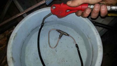

hogander kirjoitti: Tuo onkin aika hyvän kuuloinen työkalu. Missä muodossa annoit nuo ohjeet tuon pään sorvaamiseen? Meinaan jos haluaisin vaikka kopioida tuon, niin mitenköhän se onnistuisi. Tuo motonetin jarruputkityökalu on kaiketi tämä: http://www.motonet.fi/fi/tuote/765179/J ... okalusarjaTuostahan se tehtiin. Tämä nyt on vähän sellainen asia, että ensimmäinen sorvari ei ymmärtänyt ollenkaan mitä halusin tai sitten ei kiinnostanut, joten vein nuo toiselle.... Sun täytyy nyt ihan itse pähkäillä ja mikäli teetät osat, olet täysin omalla vastuullasi, näillä eväillä etiäppäin. Jahas, sitten asiaan. Tietysti tässä vaiheessa projektia on osa auton hydraulijärjestelmästä poissa pelistä, tarkoitus on vaihdella taakse vuotavat keräilykumit ja takasylintereihin tiivisteet, joten noiden omien putkien testaus ei auton hydrauliikalla just tällä hetkellä onnistu. Eihän se mittää, paineilmaa löytyy omasta takaa ja jonkunlainen vesi-astiakin. Eikun testaamaan. Tein kolmihaaraan pari testiputkea jotka joutuivat vesikylpyyn paineen alaisina. Tän verran oli testipainetta, mittarin mukaan: Liitteet:

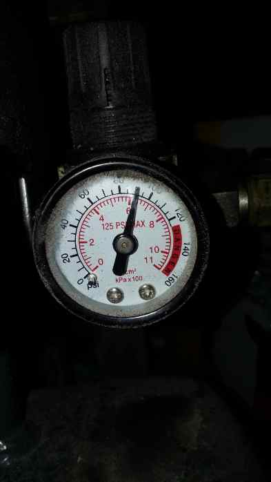

tmp_IMG_20140415_190547-915837219.jpg [ 23.3 KiB | Katsottu 23068 kertaa ]
Pätkä letkua väliin, kolmihaara lillumaan ja pistoolin kahva pohjaan, tulos: Ei vuoda, eli tämän testin perusteella meni homma täysin nappiin.

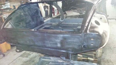

Aikaa onpi taas mennyt, kuitenkin tämän kanssa on vähän tapahtunut tässä välissä, itse projekti ei ole kauheasti edennyt.... Sain hommattua terveen kattokehyksen, kojetauluun keskelle sen peitelevyn, takajousisylinterit, sisäpuolelle ehjän lämppärin säätövivuston muovin, paremman tankin ja takapenkin alle tulevan suojapellin. Nyt alkaa olemaan kaikki osaset läjässä ja taas aletaan tämän kanssa touhumaan. Sehän hyvä puoli näissä on, ettei kannata ottaa liikaa stressiä mistään, ei se tuolta tallista minnekkään karkaa  Aikataulua en ole enää pitkään aikaan edes miettinyt, parempi kun tekee omaan tahtiin, ehkäpä tälle "aikataulu" olisi se kun täytän 40v. siihen mennessä jos saisi ajoon, aika näyttää. Tämmöstä nyt täällä kertaa, parin viikon päästä laitetaan lankaa palamaan ja jatketaan vanhuksen palauttauttamista liikennekäyttöön, kesken tätä ei jätetä. Päivitellään taas joskus lisää ketjua, kun on jotain konkreettista kerrottavaa D-mallin etenemisestä.

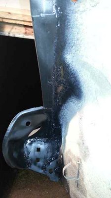

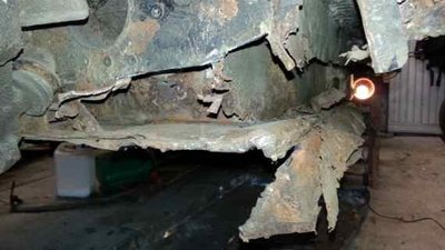

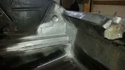

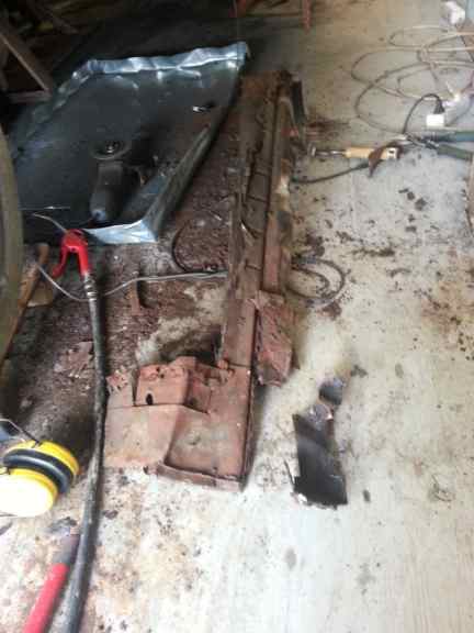

Mulla oli tänään treffit. Nimittäin autotallissa mun Mig-koneen kanssa. Tuumailin et laitetaan toi Deen perse kuntoon. Näin mä sitten tein, nyt on kaikki korjauspalat paikoillaan, joten tästä edespäin tehdään noi runkopalkkien pellit noista. Menee muuten jo ihan tosta vaan nämä peltihommat, vaikka mun terveys (polvet on loppu, max. 15 min. pystyy olemaan kyykyssä tai polvillaan syndien kanssa) ei ole kehuttavassa kunnossa. Tehdään omien rajojen puitteissa mitä pystytään. Takaluukun yläreunan tiivistelistaan tein korjauspalan, samoiten takaluukun sisäpuolelle soiro peltiä. Puskurin kiinnike ja norsunkorva kans paikoilleen ja takaluukun sivulista tiivisteelle. Aikaa meni n. 7,5-8h. Ei paha Sinkkimaalit vedettiin pohjalle, kiveniskumassaa päälle. Kittauksia vaille valmis on peräpää ja verhoilua vaille takakontti, tosin se saa odottaa kun vielä hitsataan. Ei enää paljoa, niin se kuuluisa kamelin selkä katkeaa! Kuvatuksia:
| Liitteet: |
20141115_211019.jpg [ 47.76 KiB | Katsottu 21741 kertaa ]
20141115_211123.jpg [ 28.63 KiB | Katsottu 21743 kertaa ]
20141115_211108.jpg [ 28.41 KiB | Katsottu 21743 kertaa ]

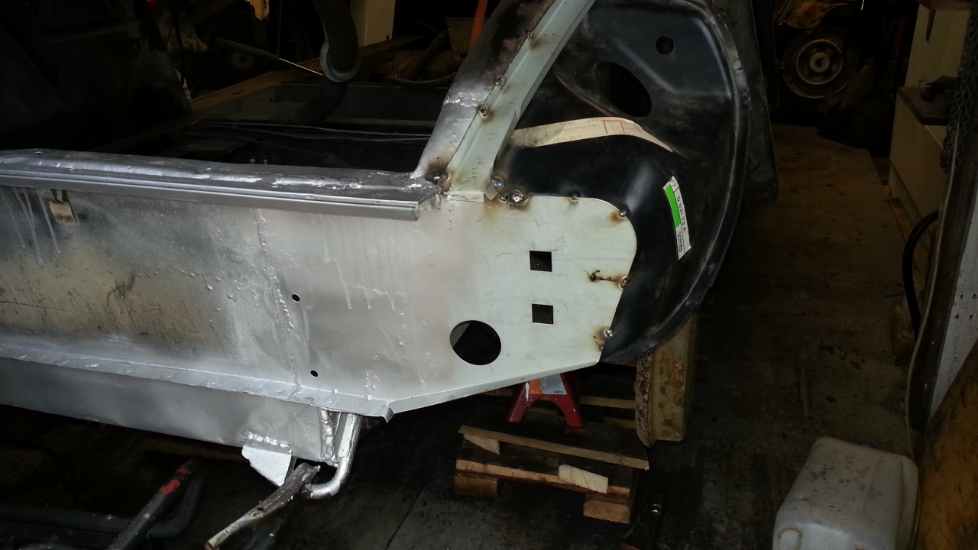

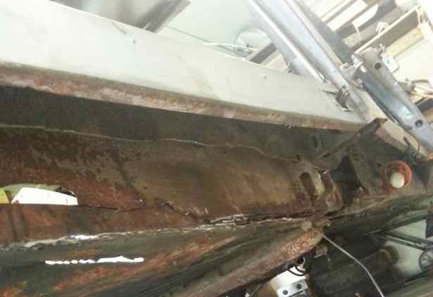

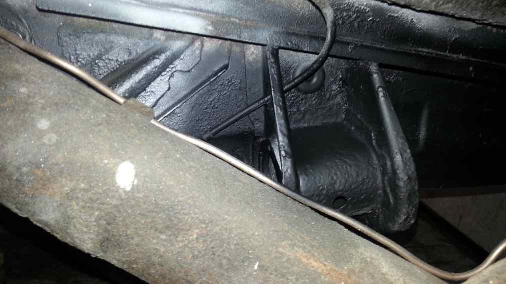

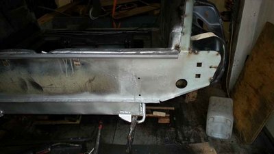

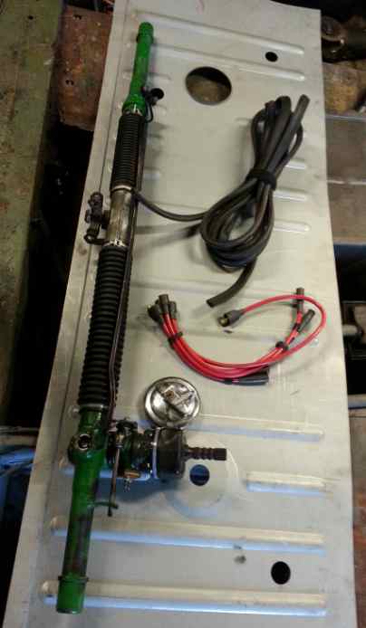

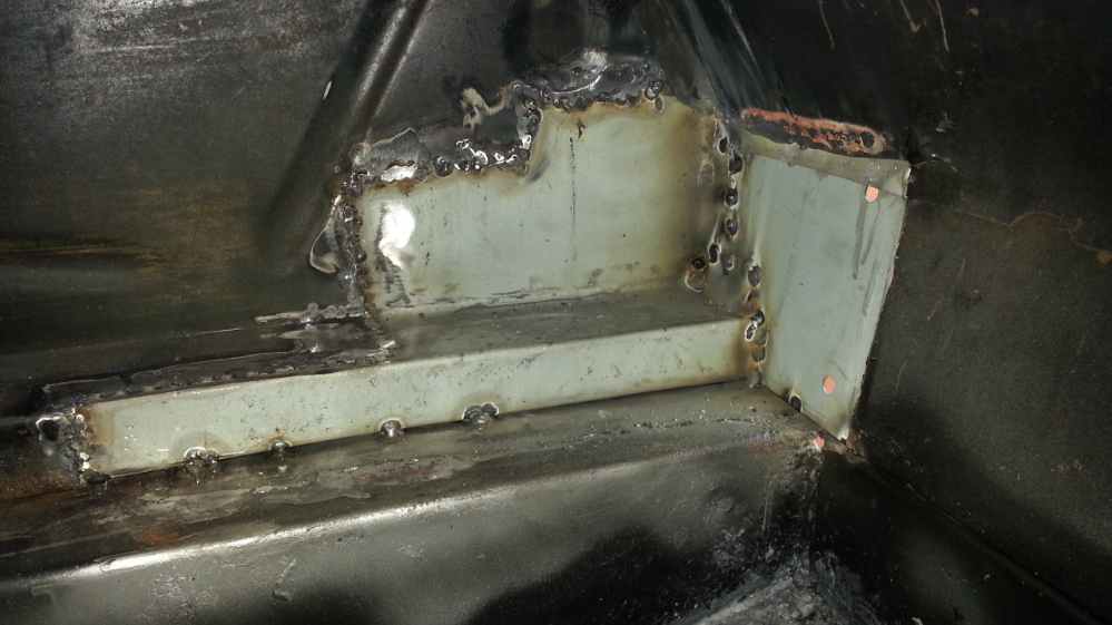

"Paskojen remonttien lauantai" totesi harrastaja kollega blogissaan. Kuvaa hyvin sitä mitä tänään sain aikaiseksi tämän kanssa. Toi "uusi" kompura päätti sitten laueta. Tunnelma oli samaa tasoa kun orvalla talvella, käpy jäässä, vituttaahan se. Ei muuta kun kompuran korjaushommiin kesken kaiken.
Sain kuitenkin leikattua repsikan puolen runkopalkin kotelon auki aina siihen kolmijalan tukipisteeseen asti, ennekuin kopuran käynti- ja paineongelmat alkoivat. Katkojan kärjet mustat ja "rokkoiset" syy, painejousen jenkatappi melkein pohjastaan irti, nyt pysyy ja kaikki paikat putsattu. Lähtee käyntiin alapaine kohdassa 5,5 ja sammuu 10,5 bar. Hyvä.
Ensi viikonloppuna koitan taas jatkaa hitsauksia. Näiden isompien projektien kanssa pitää pitää mielessä, että vaikka tulee piteämpiäkin taukoja, pääasia on ettei sitä jätä vaan olemaan, muuten hiipuu se innostuskin ja lopputulemana projekti muuttuu hylyksi. Tekee vaikka ihan vähänkin, kunhan vaan tekee edes jotain.
Muutama kuva, ei se sitten lopulta niin mahdoton ole tehdä. Hommia vaatii, mutta kuntoon tulee ajallaan. Hyvä fiilis noin muuten, lukuunottamatta tota kompuran hajoamista ja siihen tuhrautunutta arvokasta projektiaikaa.
| Liitteet: |
20150307_160317.jpg [ 23.34 KiB | Katsottu 18837 kertaa ]
20150307_160323.jpg [ 27.16 KiB | Katsottu 18837 kertaa ]

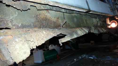

Viestin otsikko: Re: Dsuper, 1970 Lähetetty: 21.06.2015 18:02 |
Viestit: 555 Paikkakunta: potsLojo

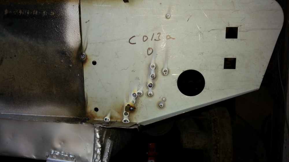

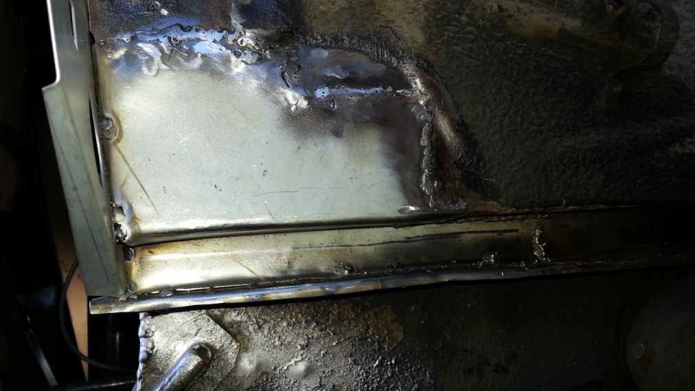

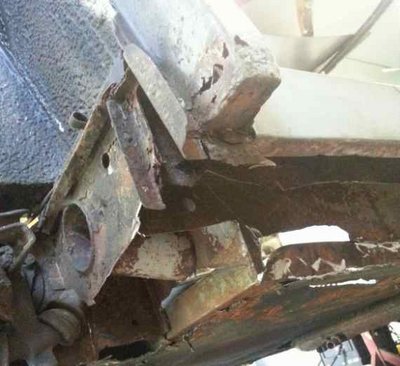

Olen saanut vähän jopa sitikkaväen keskuudesta sosiaalista painetta laittaa tämä kuntoon. (Kiitos Juusolle ja Toppok:lle), kyllä tämä valmistuu. Kaik ajallaan  Olenkin koittanut saada projektille hitsaajaa, lähinnä noiden runkopalkkien korjauksien kanssa, kun itselle auto huonossa asennossa, tervepolviselle taas ei. Parikin ehdokasta on ollut, toinen lupaili tulla käymään, muttei sitä koskaan näkynyt. Toinen taas kävi, sovittiin asiat kirjallisia työsoppareita myöden, mutta kun aika koitti, ei näkynyt ketään eikä puhelimella saanut yhteyttä. Teen siis iha itte ja paras ehkä niin. Sitten on ollut parikin houkutusta matkan varrella, mutta tämä on minun auto, eikä kenekään "vanha", joten houkutukset siirretään parempiin koteihin. Kaveritkin ovat omalta osaltaan tätä projektia tukeneet, guns and glory heille ja lukenevat tätäkin "projektipäiväkirjaa", joten kiitokset heillensä. ← (vinosilmälle ja Isodeelle, nyt ainakin). Sain taas virtaa ja ah, sitä kallisarvosta aikaa hetkisen tänään päivällä, joten laikka soimaan. Polvet taas vähän paremmassa kunnossa, teille jotka ette tiedä mitä kondromalasia on, linkin takaa tietoa asiasta. http://www.terveyskirjasto.fi/terveyski ... i=dlk01111Vittumainen tauti siis. Pihtipolvia en omista, onneks  No se siitä. Leikkailin ruosteita vekka ja melko selkeetä hommaahan nuo kotelot on korjata. Uteliaisuus voitti ja leikkasin kurkistus luukun bensaputkesta katsoen sisälleppäin olevaan koteloon ja kaikki on siellä Bueno. Helkkarin hyvä homma. Tästä on hyvä jatkaa, muutama kuvatus puruista:
| Liitteet: |
20150621_141557-1.jpg [ 20.26 KiB | Katsottu 17586 kertaa ]
20150621_155426-1.jpg [ 25.52 KiB | Katsottu 17586 kertaa ]
20150621_141532.jpg [ 31.98 KiB | Katsottu 17586 kertaa ]

Kun ajatelee tarkemmin miten tätä on aikoinaan korjattu, lienee parasta purkaa tuo tankinpohjapelti myös veks. Sellainen uusi sattui myös sopivasti löytymään harrastajakollegalta ja samaan läjään pamahti korjattu ja toimivaksi todettu ohjaustehostin, Citroënin lukittava bensatankin korkki, uudet kynttilöiden johdot ja kattotiiviste! Annoin vaihdossa ison kasan minulle tarpeettomia osasia ja menivät oikeasti tarpeeseen, Kiitämme Toppok:ta näistä kaupoista. Projektin peltitöitä jatketaan taas välittömästi kun on aikaa.  Herrrrkkuuuja:
