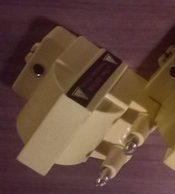

Viestin otsikko: Re: XM:lle pitäisi valita puola Lähetetty: 17.11.2014 10:12 |
Viestit: 5855 Paikkakunta: Tuusula
CXTB2, mulla on neljä ehjää tuplapuolaa. Helpot asentaa CX:ään. Alta lattapistokkeilla sähvöt sisään ja päällä kaksi ulostuloa. Rungossa 2 reikää kiinnittämistä varten.
| Liitteet: |
hukkakipinä.JPG [ 21.9 KiB | Katsottu 13708 kertaa ]
