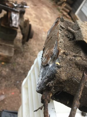

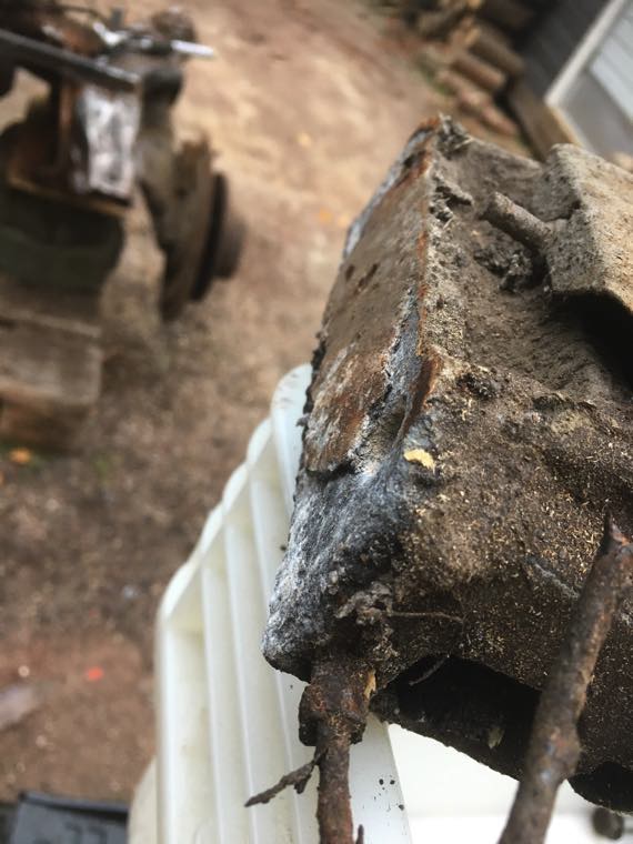

Aika paksu hapettuma... jösses...
jarrusatula.jpg [ 60.84 KiB | Katsottu 15277 kertaa ]
*B11 -52
*3CV AK350 -65
 Viestin otsikko: Re: Xantia II takajarrut
ViestiLähetetty: 25.10.2017 08:17
"Kivan" näköinen karppatyyny! Satulan pultit pitkiä, onneksi. Ja vielä varsin kovaa laatua, 10,9. Tällaisellakin teräksellä on määrätty venymäkimmoisuus ja kun pitkä pultti, mikä sen parempaa. Siinä saa alumiinisatula vähän "elääkin". Aina pysyy puristus, tiukkuus pulteissa. Näytti C5-takasatuloiden pulteissa olevan vielä joustoaluslaatat....
