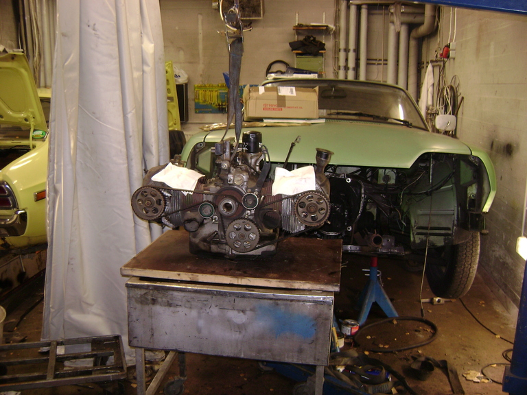

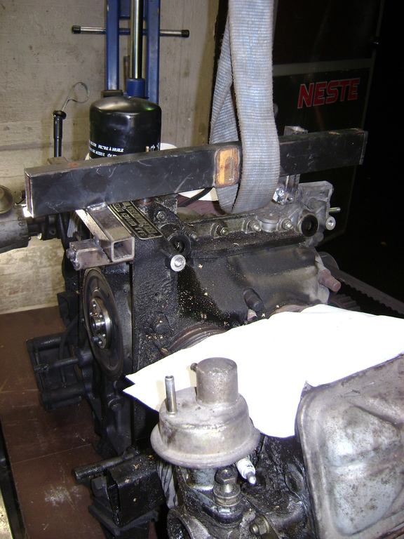

 Viestin otsikko: Re: 1978 GS Club
ViestiLähetetty: 21.10.2012 17:37
Viestit: 363
Paikkakunta: Eindhoven

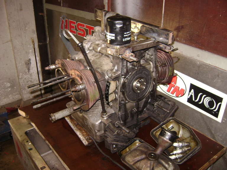

Vihdoinkin kone tuli nostettu pois GS:stä. Aika helppo oli. Nyt voin vaihda kytkimen painelaakeri. On myös tarkoitukseni siivoa moottoritilaa vähän.

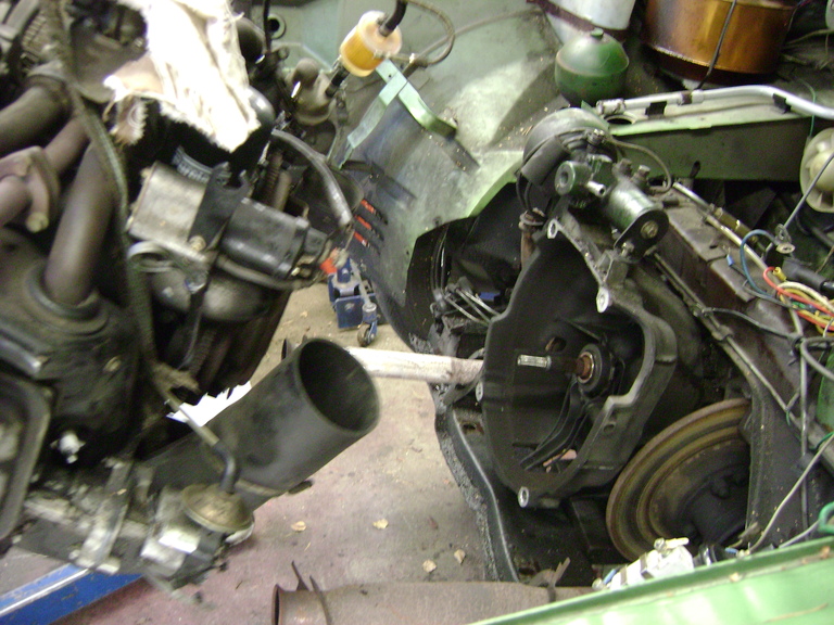

ViestiLähetetty: 11.11.2012 11:41
Viestit: 363

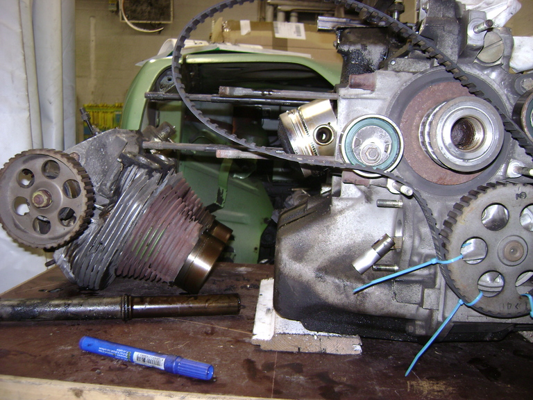

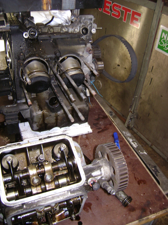

Jotain tuli tehty ;) Kyseessä on siis öljynpalautusputken tiiviste vaihtoa. En tiedä mikä kytkimille on tapahtunut. Vaikka kytkin ei ollut ihan loppuun, vauhtipyörä on pakko viedä konepajalle.
ViestiLähetetty: 11.11.2012 21:49
Tiivistekeskukselta Viton-kumia O-renkaiksi ja Wúrthin punaista silikoonia ylä ja alapäähän paluuputkiin. Trust me!
Jos vaihdat nokka-hihnat, älä luota hihnojen ajoitusmerkkeihin, vaan laske hampaat tarkasti!
ViestiLähetetty: 12.11.2012 08:22
Viestit: 363
Akaile kirjoitti:
Juu tiedän, olen jo joskus tehnyt sen, joten käytän nyt samat hihnat uudelleen samassa asentoon. Tai ehkä vaihdan, en tiedä vielä.
ViestiLähetetty: 13.11.2012 18:56
Paljonkos tuo geesun motti muuten painaa?
ViestiLähetetty: 13.11.2012 19:06
Wesa kirjoitti:
N. 75kg, lukee noissa AKE:n muutoslupalapuissa. Lie oikein, ja vauhtipyörän yms osien kanssa, täydellisenä käyntikuntoisena..?
Ei tuollasta ihan mielellään itsekseen nostele, kuten Sätkän konetta... :roll:

Yritän vähän haarukoida miten paljon tuon moottorin korvaaminen 55 kiloisella sähkömoottorilla vaikuttaa kokonaispainoon kun lisäksi lähtee putkisto ja tankki?
ViestiLähetetty: 13.11.2012 22:50
Viestit: 363
Wesa kirjoitti:
En tiedä, 75kg kuulosta suunilleen oikein.

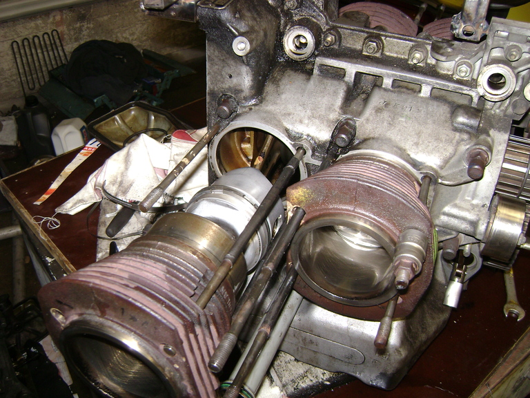

ViestiLähetetty: 18.11.2012 18:38
Viestit: 363
1978 Citroën GS Club
ViestiLähetetty: 18.11.2012 21:27

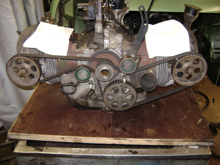

Uudet männät ja kampiakselin stefa? Mistä moisia herkkuja?
