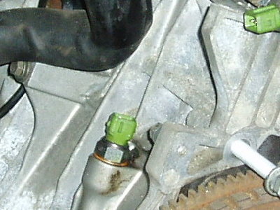

-96 1.8 16V:n eräs paikka ö-määrä?anturille. Anturi on pitkä puikko, eikä saane pois ilman imusarjan,tai tuon huohotinletkun irrotusta. Tässä moottorissa on 2 anturia termarikopassa.

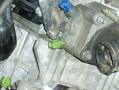

Sininen anturi taitaa olla flektin kytkin, vihreä moottorin-/mittarin lämpötilaa vahtiva. Ei taida olla ruskeata, joka olisi pelkästään mittaria varten? Kuva on -96 1.8 16V. Sinisestä, ylimmästä kun nappaisee pistokkeen pois, flektit/-t käynnistynee? Anturi katkaisee virtapiirin lämpötilan noustua...Näin siksi, että se on turvallisempi, kuin jos anturin pitäisi yhdistää lämpötilan noustua liikaa, ja anturivika, eikä flektit käynnistyisikään...
Tarkista, tutki, mittaa moottorin/konehuoneen maadoitukset, ne kun ovat ehdottomasti kunnossa, sitten jatkuisi ihmettelyt...Moottorin huono maadoitus kyllä sekoittaa anturien antamat arvot. Boxi saisi siten väärää tietoa. Tältäkin osin vanhassa autossa on helposti vanhan auton kujeet.
Oikeastaan mittarin vajaalämpö voisi kertoa sen, että anturi on väsähtänyt, antaa liian suurta vastusarvoa, silloin seos rikkaammalla, vastaten kylmempää moottoria. Tai sitten moottori käy kylmempänä...termostaatti? Näin pähkäilin.

Löytyihän ne, kun oikein tutki.
Melko järjettömässä paikassa termarikopan takana. :?
Ruskean kun irroitti alkoi flekti puhaltamaan täböllä.
Sinisessä ei ollut ketään kotona, epäilen lämpömittarin anturiksi, kosketushäikkää mittaristossa.
Vihreää en irroittanut, kun ei käsi taivu sinne, että saisi sen (idioottimaisen)lukon auki. :evil:
Olisko vihreä eculle?

ViestiLähetetty: 04.10.2011 18:12
yleensä sininen on ruiskun alypäälle kytketty. vihree on taas lämpömittarille .....
oli ainakin aikoinaan.
Ankaralla lukemisella olen päätynyt siihen tulokseen, että on juurikin toisin päin. :geek:

BX:ssä vielä taisi olla sininen moottorin ECU:lle ja Xantiassakin joissain tapauksissa, mutta ei välttämättä kaikilla moottorivariaatioilla? Katso, jos Servicen kuvasta/osaluettelosta löytyisi vihje.
